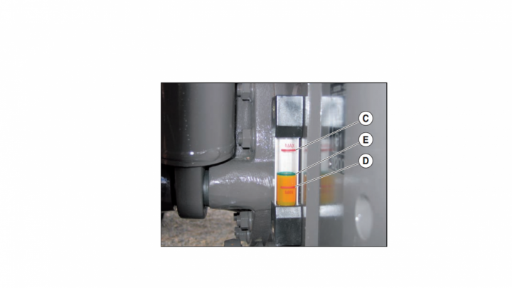

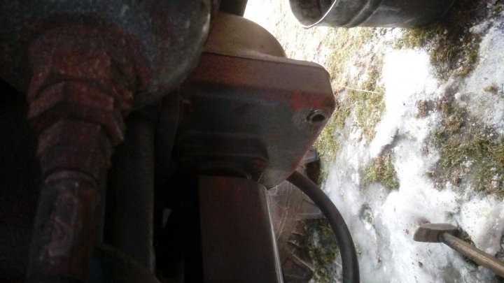

Na pierwszym zdjęciu po lewej stronie ciągnika w jego dolnej części masz wkręconą taką śrubę to tam powinno być szkiełko, jeśli nie masz bagnetu u góry.

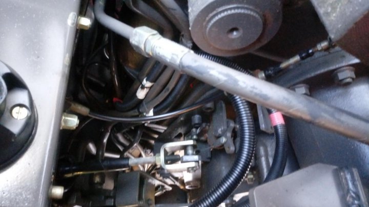

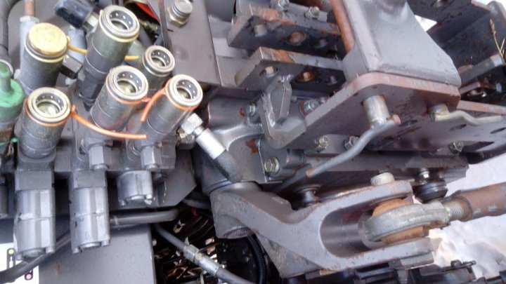

A co to moze byc za przyczyna gdy ruszam do przodu jest ok a gdy puszczam sprzeglo do tylu to po puszczeniu sprzegla traktor rusza po jakis 2 sek co to moze byc claas celtis 436 rx
Z sprzęgła ci tak robi? Może i kalibracja by wystarczyła, ale jest też coś takiego, że z komputera zmieniasz jeszcze tak jakby ręcznie czas wypełnienia kosza. Tylko, że do tego wszystkiego potrzebny jest komputer i oprogramowanie.
Ze sprzegla i rewersu i z przycisku na lewarku od biegow a niewiecie czy nozne sprzeglo rewers i przycisk na lewarku wysprzeglaja przez ten jeden potencjometr czy rewers i ten przycisk inaczej wysprzeglaja
Do ruszenia z sprzęgła wykorzystujesz BOC i czujnik hall'a. Natomiast manetka i przycisk na lewarku mają zaprogramowany czas wypełnienia sprzęgła, który programuje się podczas skalowania sprzęgieł.
BOC to czujnik dolnego położenia pedału sprzęgła. Te cewki z lewej to są od półbiegu i 4WD, natomiast te po środku to jazda przód i tył. Nyple to punkty pomiarowe.

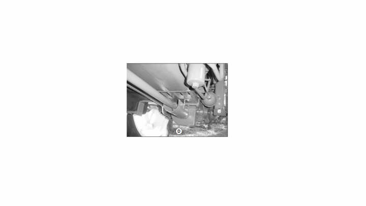

Powiedzcie mi bo wzialem sie za wymiane oleji w skrzyni i na tym zalaczonym zdjeciu jest korek spustowy a nie widze gdzie tam mozna wlewac olej czy ta przystawka ma olej razem ze skrzynia i jeszcze w hamulcach jak tam jest z tym olejem
Jak masz hamulce na drutach, innych chyba nie było to spusty oleju masz w tych czterech miejscach, bo nr2 masz na każdej zwolnicy oddzielnie. Wlew masz w jednym miejscu. Zawsze jak nie jesteś pewien, czy dane miejsce jest zalane po wymianie to poluzuj korek i leciutko go odchyl sobie i będziesz wiedział czy jest świeży olej.

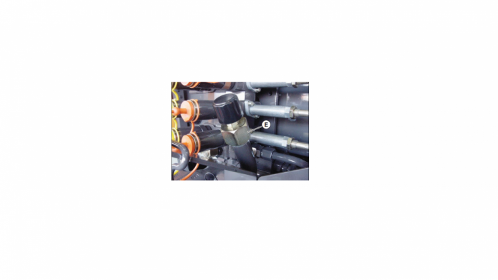

      Witam wie ktoś może od czego jest czujnik zaznaczony na zdjęciu?
