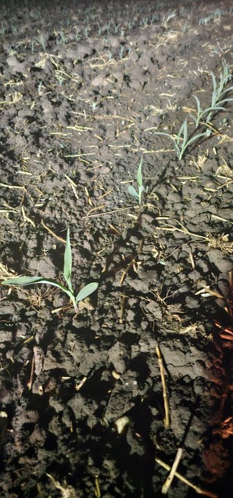

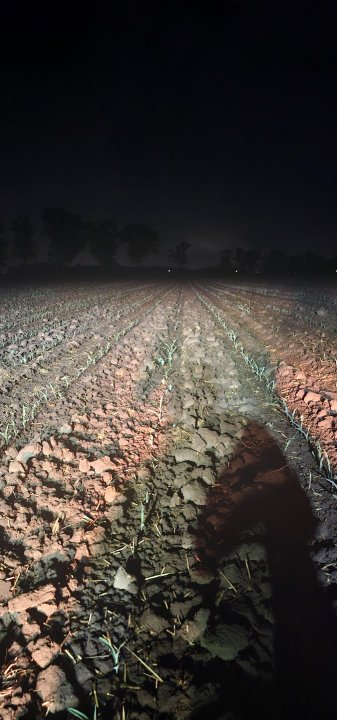

Cześć,  popryskałem kukurydzę na chwasty. Poszedł Nikosulfuron + Dikamba + Tritosulfuron. Na jednym polu miałem problem z uprawieniem i dlatego mam nierówne wschody. Połowa pola była w fazie 2-3 liści, a reszta miała 4-5 liści. Według etykiety nikosulfuron jest do stosowania od fazy 4 liścia. Czy może to zaszkodzić tej mniejszej kukurydzy w fazie 2-3 liści?

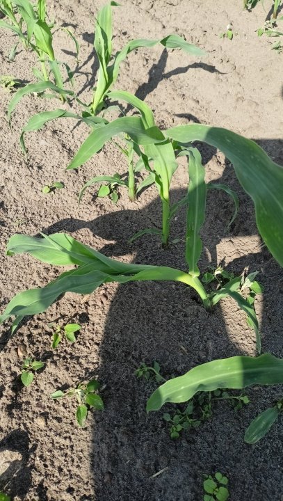

A ja mam problem z szarłatem szorstkim.
Wyjątkowo wyszedł wcześniej w tym roku bo było ciepło. Zrobiłem zabieg Principal flex o dawce ok 300 gr + Sulcotrek 1,0 l. Szarłat poskręcany, niestety przekropne dni spowodowały, że się podniósł i rośnie. Osłabiony ale nie chce paść.
Inne chwasty załatwione.
Czy Elumis na poprawkę będzie ok? Czy polecacie co innego?  Proszę o porady.
Po co się spieszysz? Co z zachwaszczeniem wtórnym? Niko jest do 8 liścia dlaczego nie zostawiłeś go na drugi zabieg?

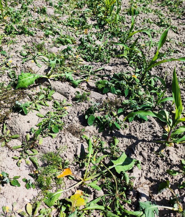

Nie wiem ile minęło od mojego testu z mcpa+fluroksypyr w kukurydzy. Moze tydzien. Kukurydza zyje. Nic po niej nie widac. Nawet troche nabiera kolorow mimo tej suszy.
Skrzyp wyglada tak. Doslownie siano.
Reszta chwastow wyglada tak. Oczywiscie wybralem najgorsze miejsce do foty gdzie juz kukurydza była przygluszona.
Piękny widok - ten padniety skrzyp. W jakich dawkach dawałeś to?

Spieszyłem się, ponieważ na działce obok qq ma już 6-7 liści i chciałem wykorzystać aktualne opady wody.
2 godziny temu, Zapracowany napisał:
Połowa dawki
