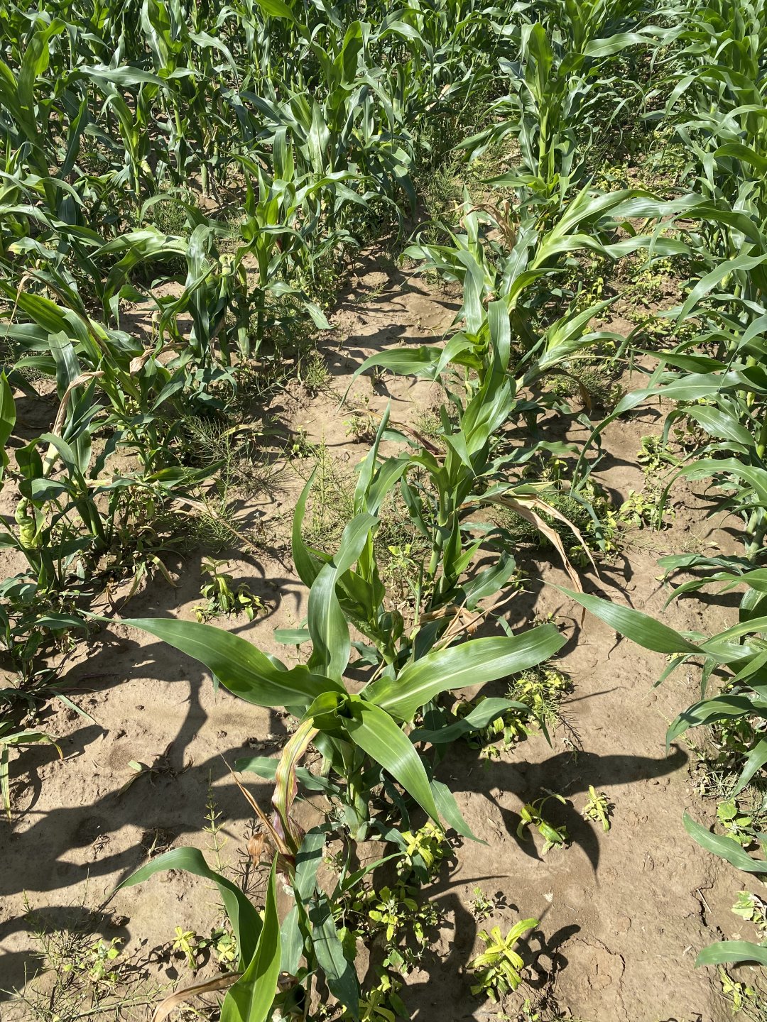

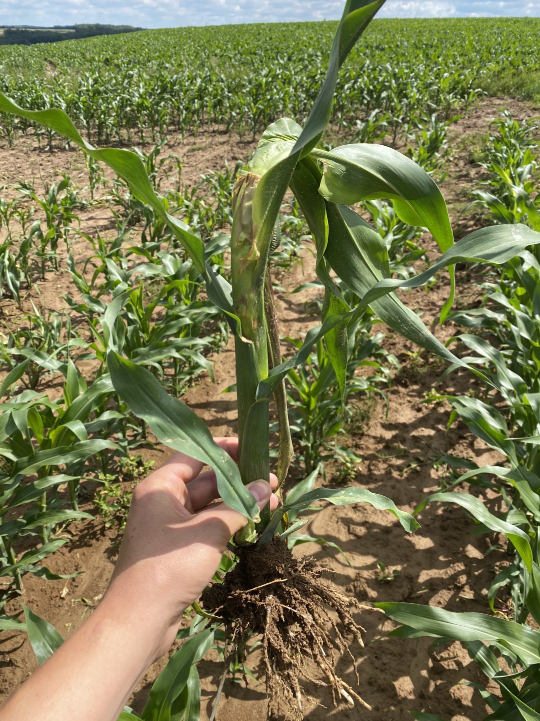

Dnia 14.06.2024 o 09:43, Bercik92 napisał:
około tydzień wcześniej pryskałem qq elumisem praktycznie pełna dawka w fazie do 8 liścia i po tygodniu chwastnica jak była tak jest zielona . jakieś sugestię?
U mnie niestety sa  takie place. I tak naprawdę nie wiem co było źle zrobione. Wschody miałem strasznie nierówne przez tą suszę. I nie wiem albo pryskalem za późno, albo za wcześnie? Bez sensu, bo pora dnia była raczej ok.  Tezosar box użyłem.
Tak się zastanawiam. Minęło 24 dni od oprysku.  Miejscami popalilo te trawska. Ale tam gdzie było największe nasilenie to nie dał rady. Także tezosar w mojej opinii bez szału. Jedynie cenowo to wyglądało dobrze
Odnośnik do komentarza
Udostępnij na innych stronach
Nikt nie wie o co chodzi. Tak w tym roku bylo, ze tej chwastnicy nie bralo. U mnie juz tak wzielo, ze czerwona lezala na ziemi i sie od wiatru przewracala bo korzen miala zniszczony lrzez herbicyd ale padało praktycznie ciagle i na powierzchni bez korzenia zyla i nagle puściła sobie nowe i przeżyła. Ja pryskalem rimsulfuronem
U sasiada opryskalem nikosulfuronem i u niego jeszcze lepiej. Nawet nie drgnela, jakby nie pryskana.
W mieście w zadnym sklepie nie szlo kuoic na poprawke srodka bo tak ostro poprawiali, ze sie pokończyło.
Ja mam tylko kilka malych placow to udalo mi sie dorwac dawke na 1ha i plecakowym latalem i to pryskalem a na reszcie pola pojedyncze sztuki zostaly
Edytowane przez kamil800
A ja jestem zadowolony z tezosara. Z chwastnica jest ten problem ze musi być sprzyjająca pogoda wiosna aby wyszła cała. Imaczej jest problem. Ja opryskalem po siewie kuku glifosatem, wyczyścilo wszystko. Była mega susza. Później jak kuku miała 5-6 liści zaczęło trochę padać i wyszło zielsko znowu . Więc poszedł tezosar. Znowu wyczyściło wszystko. Jak kuku miała 8-9 liści, nawet do 10 znowu chwastnica placami niedużymi zaczęła wychodzić. Miałem poprawiać ale dałem się na spokój. I ostatnio patrzyłem że część tej chwastnicy zrobiła się żółta. Tak jakby środek doglebowy z tezosara boxa zaczął działać. Na plon ta chwastnica już nie wpłynęła bo czy jest trochę zielska czy nie to kukurydza taka sama . Zobaczymy przy kolbie.
Ciężko to dziadostwo zwalczyć bo rozsiewa się na potęgę.

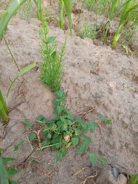

U mnie kukurydza ma 2m i trafia sie troche komosy takiej na wysokosc 20-30cm  myslicie, se da rade tam rosnac czy juz tak bedzie stala?
Tam gdzie kukurydza rosla od poczatku i ma ponad 2,5m jest czysto
