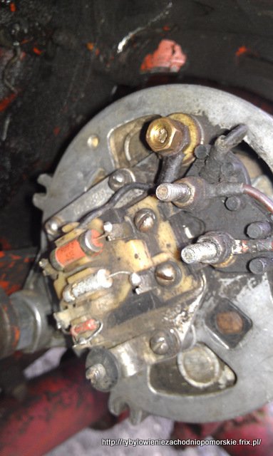

Witam, też mam problem z odpalaniem władka, raz kręci dobrze, a raz jakby akumulatory padły ledwo obraca by po chwili znowu dobrze kręcić, a teraz często wcale nie reaguje na przekecenie kluczyka, próbując na krótko przy rozruszniku to odpala wtedy. Zmieniałem już stacyjke, przekaźnik rozrusznika, chwile było ok a potem znowu. Nowa stacyjka okazała sie gorsza od starej, więc z powrotem starą założyłem. Znajomy stwierdził, że przekaźnik nowy padł. Załozyliśmy drugi nowy i znowu ze dwa razy zapalił ok a potem albo nie pali, albo coś pyka tylko, nie wiem co mu dolega. Może ten przekaźnik z czego innego założyć? tylko z czego?

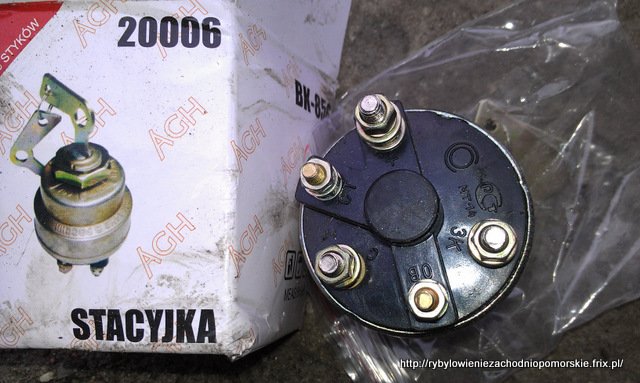

rozebrałem swojego władymirca i okazało się że mam stacyjke od ursusa chyba czy da rady ją podłączyć czy trzeba zamawiać do władka oryginalną? Jeśli ktoś już podłączał tak proszę o podpowiedź. u mnie w okolicy są tylko części do ursusa pozostaje tylko internet

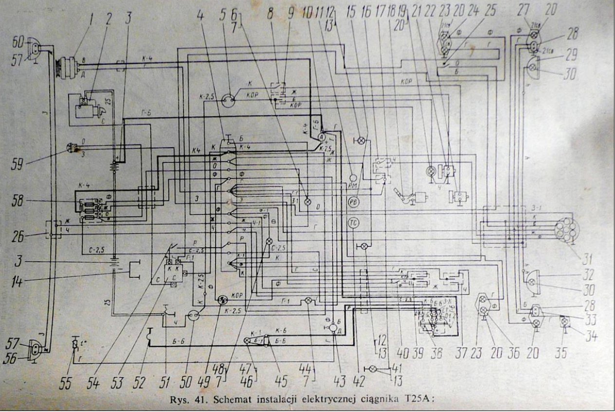

będę odpalał ze startera narazie walcze z przywróceniem instalacji czasu brak z tąd długo schodzi no i cieżko dojść bo jest namieszane prawie wszystko. Jest może schemat stacyjki wogóle do władymirca bo nie widziałem.
+ to akumulator
OB kabel na bezpieczniki,jak wyciągniesz kluczyk to nie będzie prądu.
C dodatkowy opornik,powinien być gdzieś koło rozdzielacza.
3K to kabel na dodatkowy opornika a później idzie na świecę żarową.
CT to kabel do tej blokady biegów,że musi być luz żeby zapalić.
Swoją drogą dziwne że przy zakupie stacyjki nie miałeś kartki ze schematem.
czy ma ktoś rozrysowane podłączenie rozrusznika i stacyjki wraz z alternatorem ? korzystam ze schematu jednak wolałbym coś prostszego może ktoś z was ma coś takiego?
na schemacie wogóle nie widzę włącznika rozrusznika tylko przekaźnik. Jak podłączyć to wszystko dodam że kupiłem oryginalną stacyjkę bo była od ursusa.

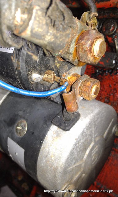

Nie wiem też dlaczego w moim rozruszniku prócz głównych kabli jest takie miejsce na wsuwkę na cienki kabelek.
Każdy rozrusznik posiada taką wsuwkę lub śrubkę do przykręcenia przewodu.W momencie przekręcenia stacyjki na tym małym kabelku pojawia się napięcie i dalej to już wiadomo,rozrusznik "kręci".
Jakiego włącznika nie masz na schemacie? Rozrusznik uruchamiany jest przez przekaźnik.Przewód ze śrubki CT daj na przekaźnik.Ten czujnik na skrzyni możesz wyrzucić.
