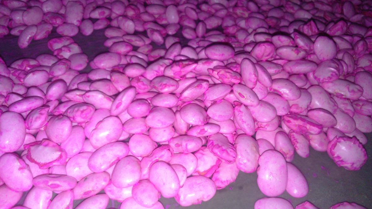

Zaprawialem dziś, Nitragina nie nadaje się do zaprawiania na mokro. Kasa stracona. Rozsypie ją na polu z saletrzaliem. Molibden cacy. Wody do saroxu broń Boże nie dawajcie. Oto efekt
Łupina pobita czy co? Punktowym nieciekawie coś takiego, część połówkami zasiać się może. Ziarno przed zaprawieniem mocno suche było, prawda?..

Popierdoliło mi się zaprawianie fasoli z pszenicą, bo na jesień pszenice też saroxem zaprawialem. Dałem wody jak na etykiecie i betoniarka zrobiła swoje. Skórka zaczęła złazić dopiero w worku. 100kg tak popsułem. Ale błąd naprawiłem, reszta jest ok. Czyli dla sprostowania i wszelkiego wyjaśnienia: 400 ml saroxu, 100ml pyrinexu i 300ml molibdenu 3% na 100kg fasoli to miodzio, idealnie każde ziarno zaprawione,

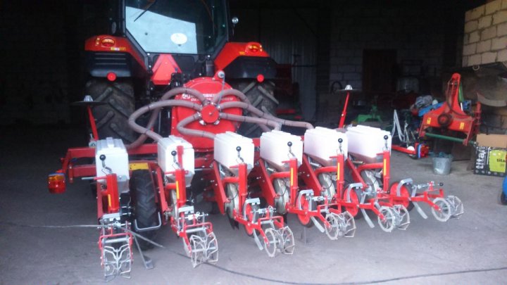

Zaprawilem Nitraginą dziś rano o 5:00, pole wyrobiłem jak ideał. Wszystko zaprawione zgodnie z etykietą, dałem pół litra wody na saszetke Nitragina, fasola wyszła jak umorusana w ziemi he he. Przyjechał majster, nie powiem fajny gość, ale siewnik stary. Powiedział uuuu zaprawione, nie pójdzie. Przejechał dookoła raz o okazało się się, że nie idzie, zawiesza się, bo jednak nasiona chropowate. Przerwał odjechał, dałem na flaszkę, bo porządny gość. Pojechałem do drugiego co ma nowy siewnik z kompem. Mówi panie, ziemia sucha musi być, bo talerze kroją i nie zakrywa, ziarno najlepiej bez zaprawy, albo zaprawione ino ino, żeby kolor był, dałem spokój, dzwonię do trzeciego - mówi jak zaprawione nie sieje, zawiesza się. Szlak mnie trafił, więc pojechałem do znajomego, co mi siał w zeszłym roku (film z siana w tym temacie wrzucony w dniu 2 lub 4 maja 2016) Powiedział ja im pokaże jak się sieje, co nie pójdzie, jak nie pójdzie. Tyczkowa zaprawiania poszła to zwykły jaś nie pójdzie. Będzie w poniedziałek, siejemy od rana. Musi tylko 16 km narzucić, ale na paliwo i czas mu zapłacę bo gość warty. Poniżej jego sprzęt, tylko pozazdrościć i gratulować, kunsgilde z 2013 roku, odrobił się w dwa sezony, a chłopak bierze tylko 130zl l/ha
Siew idealnie punktowy, jednakową głębokośc i najważniejsze, usypuje stożek na rządku a ten co mi próbował siać robił dołek na 2 cm, tylko pryskać i czekać na ulewe. Pozdrawiam.
To sieje fasole na redlicy do buraka i wózkach buraczanych? Czy zmienia redlice na kukurydziana i wózki na kukurydzę? Mój siewnik praktycznie taki sam tylko na zestawie do kuku i parę lat starszy. Dziś to było za mokro bo sam próbowałem i strasznie się kleiło aż się koła w siewniku blokowały.
Nie wiem jakie to redlice. Wyglądają za***iscie :) Mówił że kupił dłuższe pod fasole, nie wiedziałem, że pod buraka i qq są inne, nie wiem czym się różnią. Zapytam go, wiem że sial fasole tyczną w odstęp. 1mx0,8m, połtyczke i każde inne wielokwiatowe. Naprawdę siewnik pierwsza klasa, trzeba mi było od razu z nim gadać to już miałbym zasiane. Teraz prognozy mówią że będzie ciepło i bez opadów to fajnie by się popryskało.
