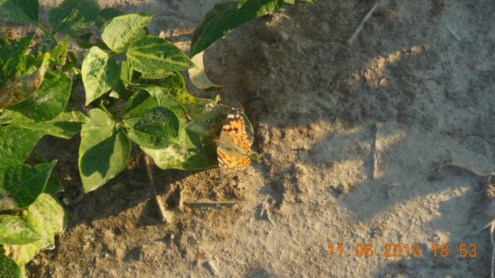

a no mam doniesienia że widziano osetniki w okolicy tak że...
ja niby jeszcze nie widziałem bo to co mi raz przeleciało wyglądało na pokrzywnika
no i rok temu o tej porze... a nawet wcześniej

 Jak będzie duży nalot rusałki i wraz z nalotem zabiegi na szkodnika, to można się spodziewać silnych nalotów, ale agencji na polach. Info od pszczelarza.

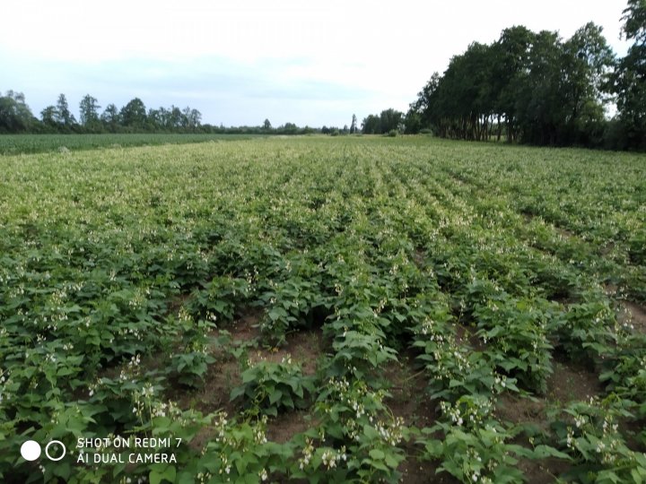

Dałem na kwitnącą fasolę 2  litry basagranu z olejanem, bo szarłat w tysiącach wylazł z mokrej i ciepłej ziemi, a raczej z jej głębin, żadna motyka nie wchodziła w grę, bo to tak jakby dziabać boisko szkolne raz koło razu - bezsens.
Fasola ma się świetnie,  kwiaty są, pierwsze strączki zawiązane, nic się nie dzieje i nadal ją obserwuję, więc raczej nic złego się jej nie działo. Za to szarłaty czarne jak pieprz i to po czterech dniach od zabiegu.  Później wrzucę zdjęcia.
