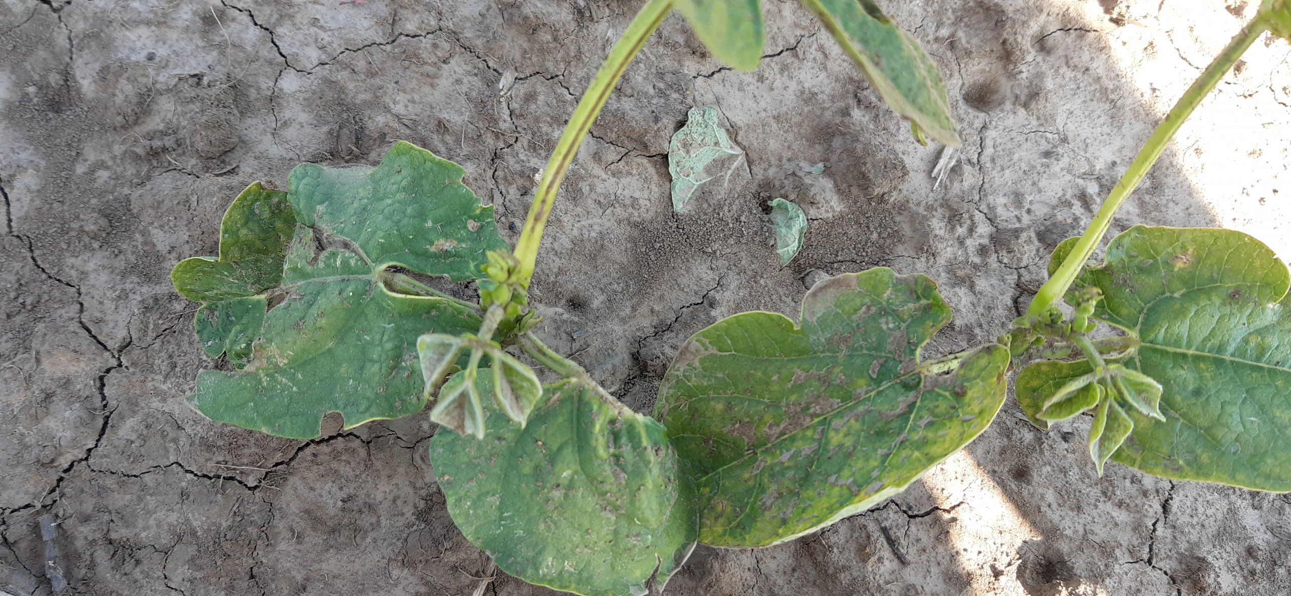

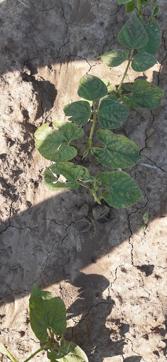

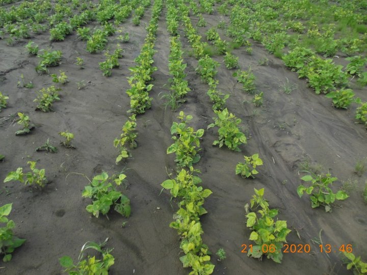

wypadało by podziękować za radę z linkowanego posta bo posłuchałem i ograniczyłem benz-a do 2l/ha wspomagaczy żadnych nie dawałem i jeszcze mi z 10% cieczy zostało czyli dawka jakieś 1,9l wyszła a i tak takie coś jak na zdjęciu (z wczoraj - szóstego czerwca)
co ciekawe to chwastnice bieleją i nie wiem czy to bentazon tak parzy fasole co mniejsze czy metrybuzyna z doglebówki bo bentazon by chwastnicy nic nie zrobił zwłaszcza w takiej dawce. być może jakaś synergia obydwu. Oczywiście rdestów nawet nie wiedziałem gdzie porównawczego zdjęcia zrobić do miejsca sprzed oprysku gdzie było ich masa i to do fazy 4-ego liścia. w pięć dni po zabiegu dosłownie się podziały i szczątków nie ma, pewnie je silny wiatr porozwiewał co był tu któregoś dnia
oczywiście plantacja ogólnie nieuszkodzona
AM-JKLXcEAdP04Z7FV3RGXrAYS6vwQU9LgyyOn6T
ale może właśnie dla tego że posłuchałem przestrogi bo jeśli te oparzenia to metrybuzyna to jeszcze nic nie wiadomo czy na tym koniec zanim nie poleje porządnie i parowanie tej trutki nie przerwie
Chociaż na innych polach dawka benz-a nie przekraczała 1.5l i tam poparzeń żadnych na fasoli nie znalazłem a Sencora 100ml było jednako wszędzie w doglebowym tankmiksie...
no jedno wiem na pewn - wysoce wskazane dodać do graminicydu siarczanu magnezu jak będę trawy jechał bo jednak nawet na większych fasolach liście pojaśniały plamami i wskazane je podleczyć. Oczywiście i niedobite chwasty podleczy ale nie ma ich tam dużo i ew spacer z motyką bo żadnych poprawek bentazonem nikt mnie tam już nie namówi :D

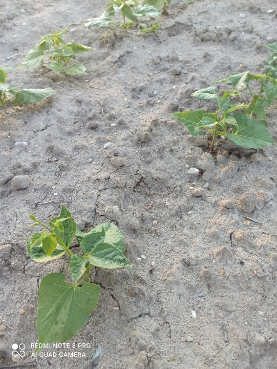

Witam Panowie co to może być??

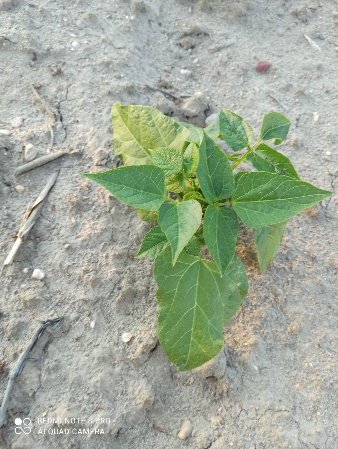

Może się mylę , Ale wygląda to na poparzenia po sencorze.
Edytowane przez Marek1129
4 godziny temu, Mateusz0110 napisał:
Czy do kazdego oprysku na fasolę dodajecie siarczan magnezu?
a gdzie tam. co najwyżej do oprysku na trawy
sencorowe poparzenia nie ustaną zanim nie poleje i ew się ochłodzi. intensywnie w upały to pierunstwo paruje i jeśli było więcej niż setka/ha malo w którym roku obejdzie się bez zakichś poparzeń. Pewnie i u mnie na kontrze jeszcze przybędzie choć ja tylko setkę dałem i to jeszcze z jakimś doglebowm adiuwantem to może dla tego jeszcze nie widać aż takich oparzeń a jedynie przejaśnienia dolnych liści ale ma być dwa dni jeszcze po 28 stopi tak że to jeszcze nie koniec... no paskdny rok na odchwaszczanie doglebowe bo nie dość że słabo chwasty brało to i tak swoje musi poparzyć.
może i dobrze że metrybuzynę zamierzają wycofać
Edytowane przez dysydent
Ale. To by dopiero teraz dawał znac o sobie sencor bo pryskane było miesiąc temu dawka 100ml na hektar i od miesiąca była jedna mocna ulewa o dwie mniejsze, i wszystko było ok a teraz taka akcja
