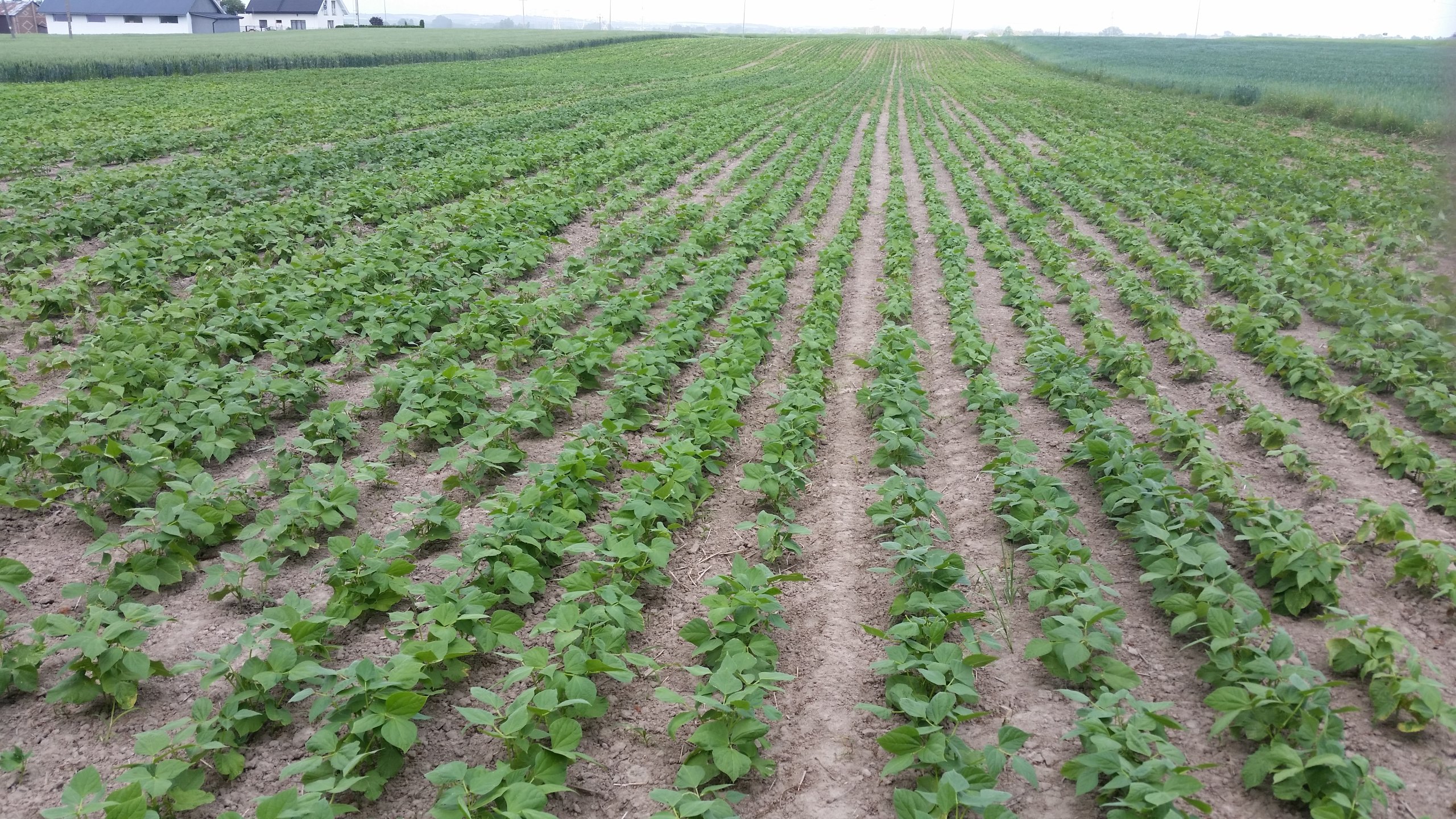

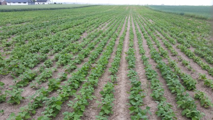

mam tę fotkę gdzie poszło jakieś 1,3l Aqua-y 250ml Commanda i ok setka Sencora ,
na pierwszy trzeci liść czyliza późno po wschodach jakieś 1,5l Basagranu (lepiej było wcześniej choćby i niższą dawkę tak do litra i po kilku dniach poprawić jak zalecają a nie po swojemu) i w 10 dni po basagranie coś ok 1,2l jakiejś targopodróby (nie pamiętam nazwy ale to nie istotne bo formulacja to kopia Targi)
po tym wszystkim i tak był lasek we żniwa choć nic z tej fotki na to nie wskazuje i właśnie dla tego że nie wskazuje to ten las był bo poskąpiliśmy drugiej dawki basagranu
