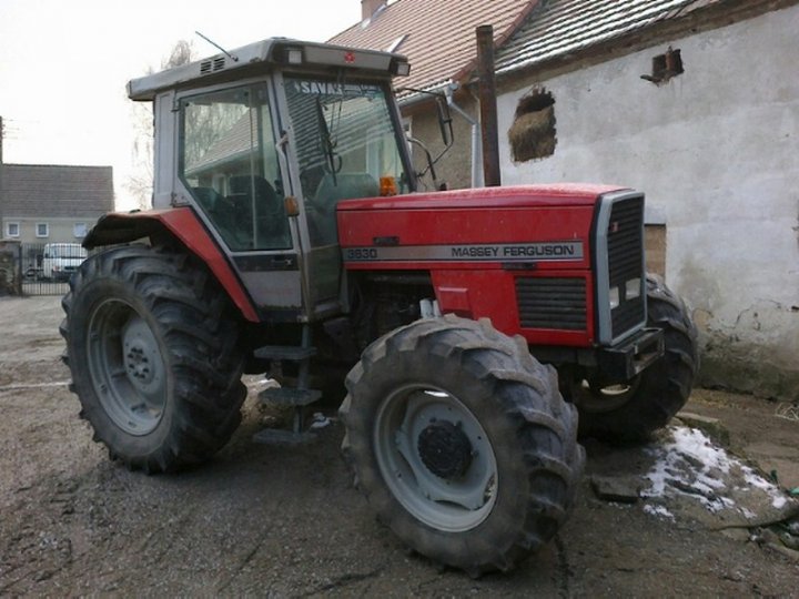

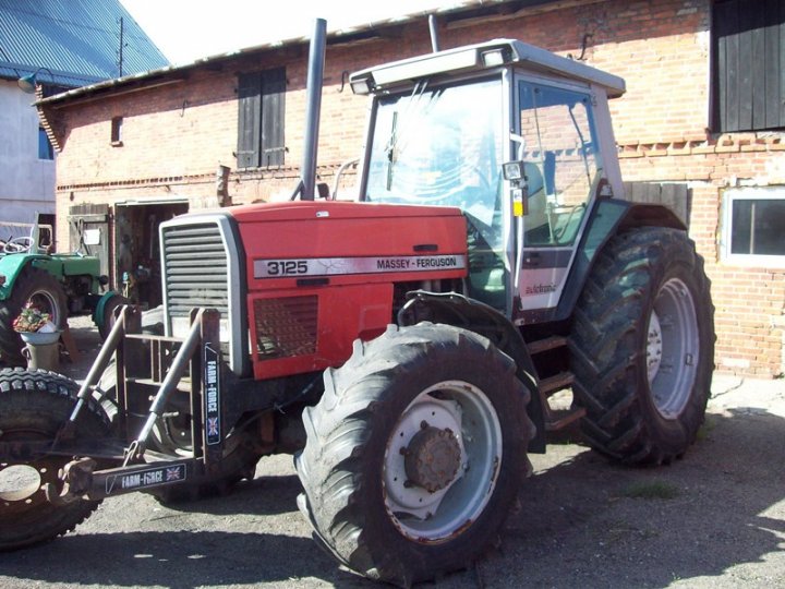

Witam znajomy prosl mnie aby dowiedzial sie na naszym forum ,ktory ciagnik bedzie madrzejszym wyborem podczas zakupu. Ma na oku MF 3125(post-14468-0-29179900-1327606765_thumb.jpg) z 91roku o mocy 125KM z przednim dorobionym tuzem, ciagnik jest ogolnie w stanie dobrym a takze zastanawia sie nad zakupem ciagnikqa MF 3630 ( post-14468-0-92105100-1327606789_thumb.jpg ) z 89 roku o mocy 130KM rowniez w stanie dobrym, oba ciagniki posiadaja skrzynie 16x16 z polbiegiem(przyspieszaczem?)bez uzycia sprzegla. Ktory ciagnik waszym zdaniem bedzie lepszy do sredniego gospodarstwa jako ciagnik glowny? pracowac by mial z agregatem uprawowo-siewnym biernym 3m, scierniskowcem 3m i plogiem obrotowym 4skiby. Oba ciagniki wygladaja na bardzo podobne ale czym one tak naprawde sie roznia? Co przemiawia na korzysc ktorego i jakie maja mocne strony kazdy??

Ja tez na tego 3125 nowszy i jest ten tuz a on jst przydatny.. A na allegro sa z lepszymi skrzyniami.. Np: dynashift.. Ja mam taka i jestem z niej bardzo zadowolony! A mój ojciec jest mechanikiem i teraz naprawiam MF 3090 ma 36 biegów i na rewersie jest A i B i one sa podobna bardzo nie udane bo ten sam ciagnik a naprawia to samo juz 3 raz.. I wciaz jedna przyczyna... A u nas jest firma angielska EKOVIT ja tam ciagnik (mf3125) kupiłem i oni polecaja DYNASHIFT bo najlepszna do orki itp.oni maja same nowsze 180km 2005r. Ale ja kupiłem 3125 z dynashift i na innego nie zamienie.
Tzn. Moj (3125) jest mniejszy gabarytowo troche i zwinniejszy, co plusem jest to te mozesz miec tura przy nim..Ale watpie zeby do takiego zakładac tura .. lepiej mnijeszy ale jak kto woli on tez sie idealnie do tego nadaje ;)

Silniki podobne, konstrukcyjnie te same, różnią się osprzętem...
Reszta już nie za bardzo, 36xx to większa seria, traktor jest większy gabarytowo, prawie o tonę cięższy...
Podnośnik w 36xx ma 7800kg udźwigu, a w 3125 6500kg.
Zależy kto co potrzebuje ale ja bym wolał większy...

Pierwsza zasadnicza roznica miedzy tymi modelami to silnik:)3125 ma nowwszy silnik gdzie pompa montowana jest juz poziomo a w 3630 jest pionowo. Ogolnie seria 36xx jest nastepca seri 26xx i 27xx i wiekszosci silników pochodzi jeszcze z starszych wersji. Seria 31xx jest takim posrednikiem miedzy seria 30xx a 36xx. Jesli chodzi o skrzynie wszystkie sa godne polecenia i kazda rozwija predkosc 40km/h.Wybór nalezy do Ciebie, ale ja satwiałbym na 3125 młodszy i oszczedniejszy.
