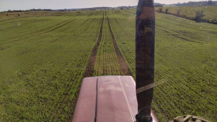

No i pan maruda też popeyskal. Moja pojechała z psem do weta, dzwonię do niej jak pokazuje temperaturę w trasie, a ta że 7 st. No to ja biegiem do ciągnika 😅 na polu elegancko (chyba) - bardzo delikatny wiaterek, ziemia nawet bym powiedział, że mocno wilgotna. Tyle co na glinie troszkę bryłki suche, ale pod nimi wilgotno.
A powiedzcie - zostało mi trochę oprysku, bo raz jednym ciągnikiem raz drugim pryskalem i z innej strony zacząłem i tak jakoś mi się wydało, że za szybko idzie i wziąłem półbieg wyżej jeździłem, no i na koniec zostało mi gdzieś na pół ha. Wziąć do tego dolać wieczorem wody i wypryskac po tym, gdzie jeździłem ciut szybciej, czy zostawić w opryskiwaczu na pszenicę (w połowie tygodnia najpewniej)?

Ot z tymi warunkami do oprysków, to co roku taka chujnia. Chyba w tamtym tylko jakoś tak mi się super trafiało. Teraz parę dni temu chcialem pojechać prysnąć pszenżyto - wiatr urywa łeb, kolejny dzień gdzie temperatura spoko i wilgotno - wiatr urywa łeb.
Jest na to dość proste rozwiązanie. Rozpylacze eżektorowe. Do 8m/s można pryskać. Bardzo mocno rozszerzają okienko pogodowe jeżeli chodzi o jesienne wiatry. Dokupujesz jeszcze jakiś prędkościomierz, i w połączeniu ze ścieżkami masz super zestaw. Wypryskasz praktycznie co do litra, pomimo wiatru, oraz bez omijaków i nakładek

Ot z tymi warunkami do oprysków, to co roku taka chujnia. Chyba w tamtym tylko jakoś tak mi się super trafiało. Teraz parę dni temu chcialem pojechać prysnąć pszenżyto - wiatr urywa łeb, kolejny dzień gdzie temperatura spoko i wilgotno - wiatr urywa łeb. Wczoraj pokropiło, zaczepiłem wieczorem opryskiwacz i napuscilem wodę, żeby dziś szybko załatwić sprawę, to jak jechałem teraz na wieś, to miejscami w polach siwo i temperatura 2-3st, matula mówiła, że nad ranem to siwiusko wszędzie. Ciepłej będzie koło 10-11, ale wtedy już ziemia będzie bardziej sucha. A nigdy nie pryskalem z myślą o bardziej doglebowym działaniu i nie wiem jak sucha jest już za sucha :/
Jutro z kolei deszcz, poniedziałek deszcz, wtorek deszcz. Od środy do soboty powinna być pogoda, ale wiadomo jak to z tymi prognozami.
No i co robić? Poczekać do 10 i jechać? Odpuścić, żeby sobie bajzlu po przymrozku nie narobić?
Wczoraj gleba mocno wilgotna bezwietrznie i po etacie  do 20 opryskane, rano siwek na łąkach, co będzie to będzie.
5 km dalej gryka już zmarznięta, u mnie jeszcze zielona

Ja jednak nie wypryskalem tych resztek. Raz, że w pracy mi się przedłużyło, a dwa że mocno temperatura spadła - to chyba lepiej niech słabiej podziała środek niż sobie bajzlu narobić. W nocy chyba też będzie mróz, albo bardzo blisko. Zobaczę jutro, jak będzie jeszcze z rana pogoda, to trochę to rozciencze i przelece, albo nie będę się pier**lil i skoczę na taki kawałek ugoru.
A co do mrozu, to któregoś roku pryskalem jak były potem lekkie przymrozki i nic strasznego się nie stało.
