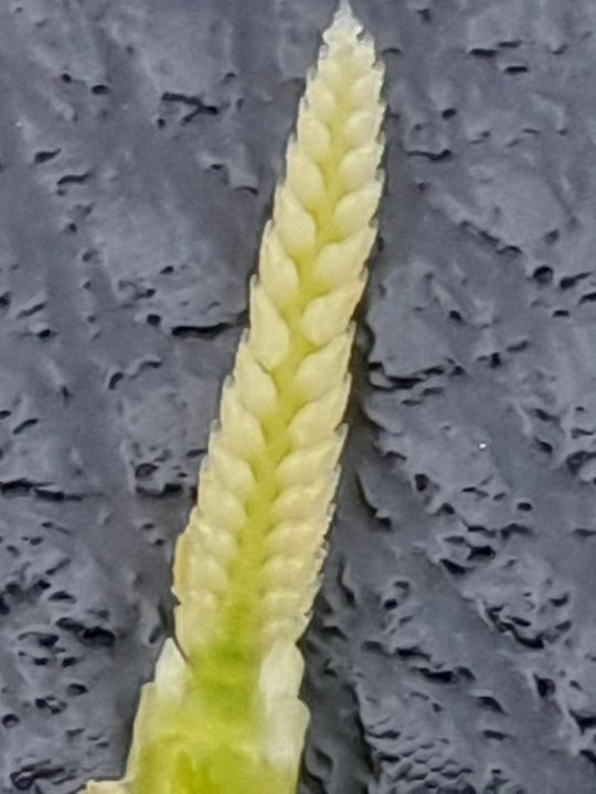

Tadeus.
Bujnął się przez ostatnie 2dni.
Kolanko uciekło. Dziś podlało 6mm burzowego deszczu.
Zdrowy na razie. Rotondo ma już mączniaka, po mimo że po łubinie.
Lepsze stanowisko bez resztek pożniwnych = mniejsza presja chorób.
No ale kwestia odmiany zdecydowanie

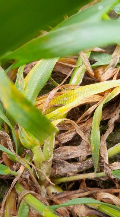

47 minut temu, Agrest napisał:
Tadeus.
Po dobrych przedplonach presja mącznika jest wyższa niż po zbożach. Presja fuzarioz spada po przedplonach niezbożowych, i tych zdecydowanie bardziej bym się bał.

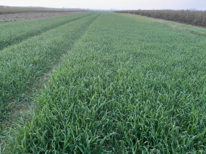

1 godzinę temu, Agrest napisał:
Tadeus.
U nas dzisiaj nic nie spadło i do końca tyg nie nadają. Ja dzisiaj zrobiłem Tadeusa i Belcanto, zostało właśnie Rotondo
Poszło po 0,11 kendo bo tak pasowało z opakowań i 1L prochlorazu i to 500 bo po pryskania zobaczyłem że mocniejsze stężenie🙆 tak to jest jak się człowiek spieszy ale 29 ha zrobione.
Za to przed żniwami z tej miotły zboża widać nie będzie.
Chwastox rumian przepuszcza.

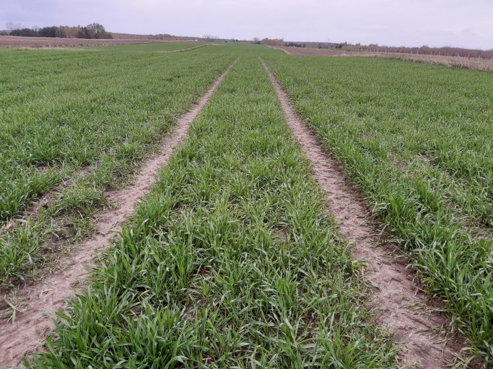

Probus, zasiany 15 października w ilości 300szt. Wyszło dużo mniej.
Zdjęcie z lepszego miejsca. Jest za niska obsada, zwłaszcza od miedz.
Dostało około 110N i więcej nie dostanie bo gleba piaszczysta i marne perspektywy na wykorzystanie azotu.
W majówkę planuje trochę zabiegów.
Najpierw poprawka na chwasty chwastoks
Potem 450g prochlorazu + 225-300g fenpropidyny. Plus siarczan
I drugą dawka saletry.
Jak to rozegrać w tej kolejności ? Jakie przerwy między nimi ? Bo dość słabo wygląda Rotondo
Saletrę możesz już siać o ile jest wilgoć, poprawka na chwasty najpierw o ile odpowiednie warunki temp, 3 dni przerwy i fungi chociaż fungi i tak pewnie już spóźnione

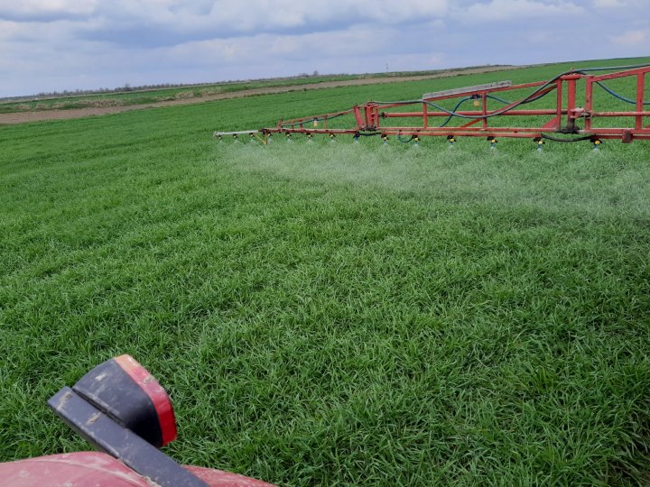

Zrobiony lekko spóźniony zabieg na pszenżytach.
Duett na start 110%dawki, cyflux 0,15l, siarczan mg 10kg, florovit 7l, i R1 Windsar 0,5l.
Zostało ewentualne T2 i insekty  i czekamy na żniwa.
Dziś zobaczone chrząszcze skrzypionki. Pole dalekie i nie było jak na nie zareagować
