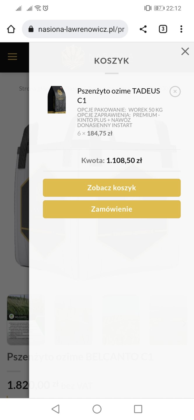

kurcze, a ja znajdując C1 za 315zł/100kg myślałem że w uj drogo a tutaj 368zł za 100kg🙆. a zwrot do materiału siewnego dalej będzie taki gówniany...

50 minut temu, galan99 napisał:
184 ZŁ ZA 50 KG ? .
To tylko kupować!Top Farms powyżej 4000zł/T za ubiegłoroczny materiał i sprzedaż po 10 sierpnia.
