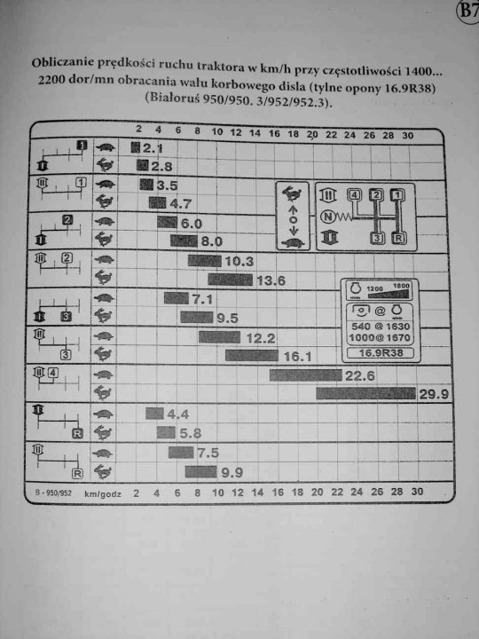

Masz ktos zdjęcie schematu biegów zschynchronizowanej skrzyni?
Chcialbym sobie porównac z 18/4 :D

A propos skrzyni synchronizowanej. Jeździłem w tym roku Belarusem 952 ze skrzynią 14/4. Był to nowy ciągnik z przebiegiem ~100mth. Wszystko fajnie, ale zastanawia mnie działanie tej skrzyni. Żeby wbić bieg na postoju trzeba popuścić sprzęgło aż szarpnie ciągnikiem i bieg dopiero wskakuje do końca. to jest standard w tych skrzyniach?
