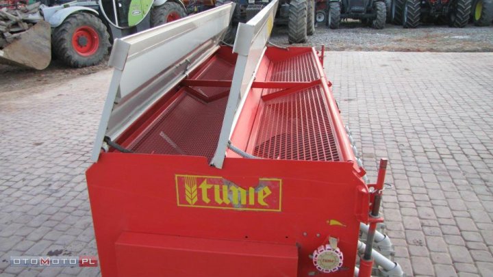

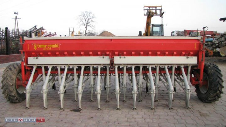

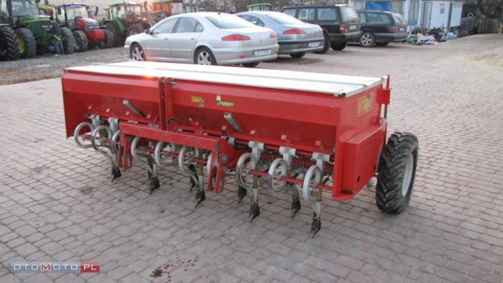

Witam chce kupić agregat uprawowo-siewny i do tego muszę nowy siewnik i własnie znalazłem takie ciekawe ogłoszenie . Mam pytanie do posiadaczy tegoż siewnika lub podobnych działająych na tej samej zasadzie czy nie zapycha i jakie są efekty . Wydaje mi się ze jest to dobre rozwiązanie przy dzisiejszych cenach paliwa za jednym przejazdem uprawione nawóz zasiany i zboże http://otomoto.pl/tu...wy-A110702.html
nie wiem czy ci ciagnik da rade to uniesc (zestaw uprawowy plus siewnik na hydropaku jesli tak masz to zamiar podczepic) ten siewnik jest dosyc ciezki. no i szeroki rozstaw redlic zbozowych 15 cm nie wiem czy ci bedzie odpowiadal. z zapychaniem nie powinienes miec problemu chyba ze siejesz w kleby perzu. siewnikiem tym nie sialem ale znajomy mial podobny tylko firmy juko za grosze kupiony sial chyba 2 sezony i na zlom poszedł bo sial nim za marsem z unii ale zamienil siewnik na famarolu
Perzu nie mam ale po kukurydzy na kiszonkę jest pełno korzeni i głownie o nie mi chodzi . Z podniesieniem raczej nie bedzie problemu bo bedzie współpracował z fendtem 309c
ja mam taki siewnik z roku 84 nikt nie uwierzy ze wyglada jak nowy. tume trima hkl 300 ciagany na dyszlu na 2 duzych kolach 1100kg nawozu plus 500 kg pszenicy sam siewnik wazy 1200. polecam super dokładny wysiew, licznik ha swietny, zauwazalny lepszy plon szybszy wzrost roslin jakiekolwiek pytania 603 821 492 uzywam go 6 lat i kosztowal 5tys zl
