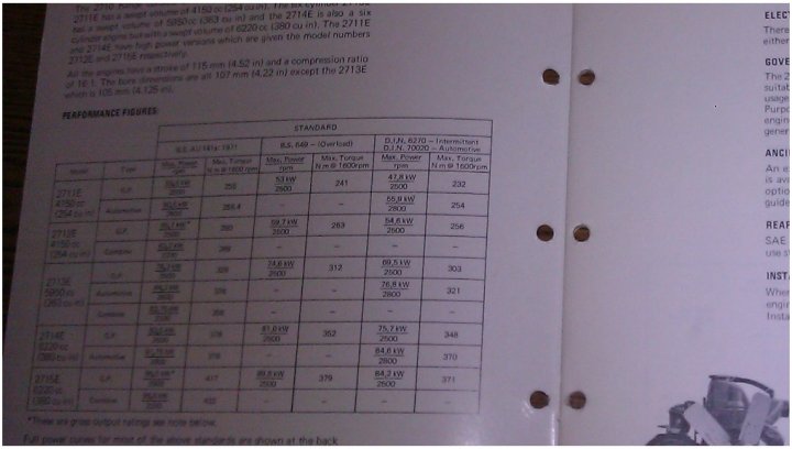

Poprawcie mnie jeśli się mylę,8070 a 8060 różni się tym,że ma większy heder , zbiornik no i mocą silnika,a i jeszcze skrzynia 4 biegowa.Więc tak sobie myślę że włożę silnik 2715E z 8060 i będzie robić.
Gość Profil usunięty
Fakt, mój błąd.105 KM ma 2704E , zapomniałem napisać jeszcze jednej ciekawej rzeczy odnośnie mocy, Według norm D.I.N silnik 2715E ma 114,5 KM ( 84,2kw/2500obr)
podczas gdy 2713E ma mieć 94,5KM.
Różne źródła inaczej podają i tak na prawdę nie wiem którym wierzyć :wacko: i skłaniam się do większej wiarygodności danych podanych przez producenta silników.
Sory za jakość skanu, taki znalazłem w necie, źródło - http://www.ebay.co.u...=item2c69aa1936
przy pobieraniu pliku wyskakuje mi "Nie masz uprawnień aby zobaczyć ten załącznik." wiecie o co chodzi?
