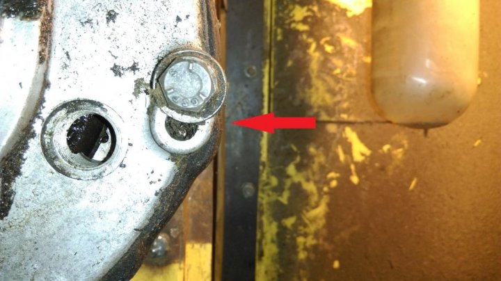

Witam
Silnik zostal wyjety, chce wyjac wal i wymienic te uszczelniacze czesci juz zamowione lecz trafilem na kolejny problem. Nie moge odkrecic kola pasowego od strony rozrzadu. Probowalem w lewo i w prawo i nic a nie chce uszkodzic czegos. Ktos wie w ktora strone to sie odkreca?
http://zapodaj.net/4015ba0827b00.jpg.html
http://zapodaj.net/66fbb1fcf6c1c.jpg.html
http://zapodaj.net/3cf573c208fa1.jpg.html
