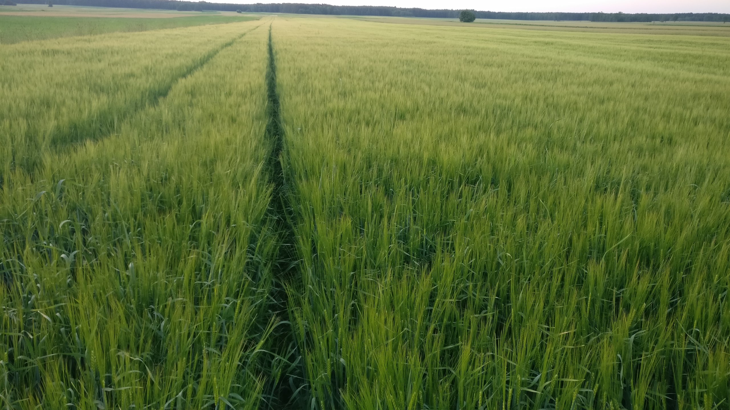

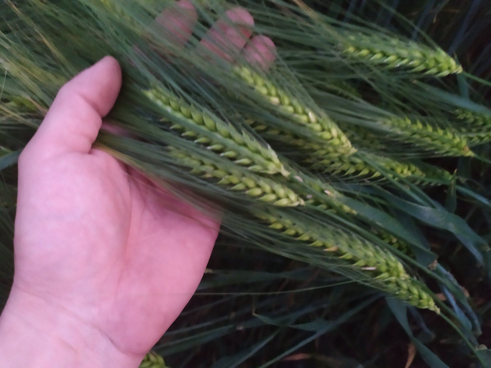

Pierwszy rok przygody z Melia. Jest powinna po pszenżycie ozimym na IV-V klasie. Przedsiewnie wapno Morawica weglanowe 4t/ha. Potem gnojowica bydlęcy 10t/ha i 200kg polifoski krzem. Odchwaszczanie jesienne ctrl+DFF+pendimentalina plus oprysk na mszyce. Wiosna 200kg Profoska MgS plus 2x saletra 220kg.
T1 isotak 0,2 proleaf max2l, calcorium (biostymulator) 1l input triple 0,6 simran 0,6 cuadro 0,4 proalfacyper 0,1
T2 Fandango 0,8 plus proalfacyper 0,1.
Średnia to 9 pieterek dużo kłosów po 10. Zdarzają się też i po 6. Jak skosimy będziemy wiedzieć 🙂
Edytowane przez silny84
Parę lat nie miałem jęczmienia ale jakoś zaczyna mi się to podobać.Chodz i tak popełniłem kilka błędów ale na przyszłość będę wiedział co trzeba poprawić.

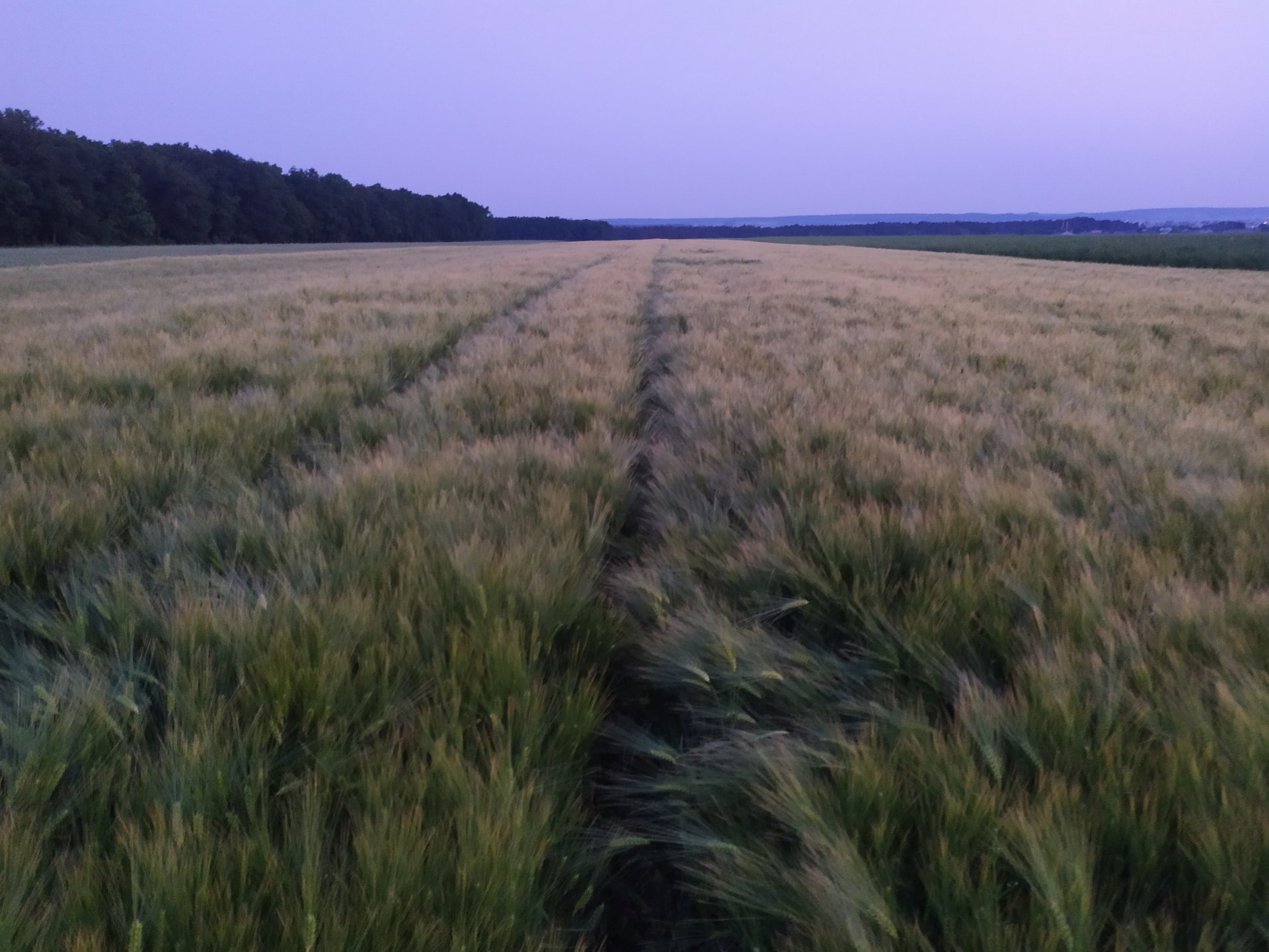

2 godziny temu, GRZES1545 napisał:
Pryskacie na skrzypionkę jak takie upały? Sporo pojawiło się teraz na liściach flagowych w jeczmieniu i pszenżycie, może  by wieczorem pryskać 🤔
