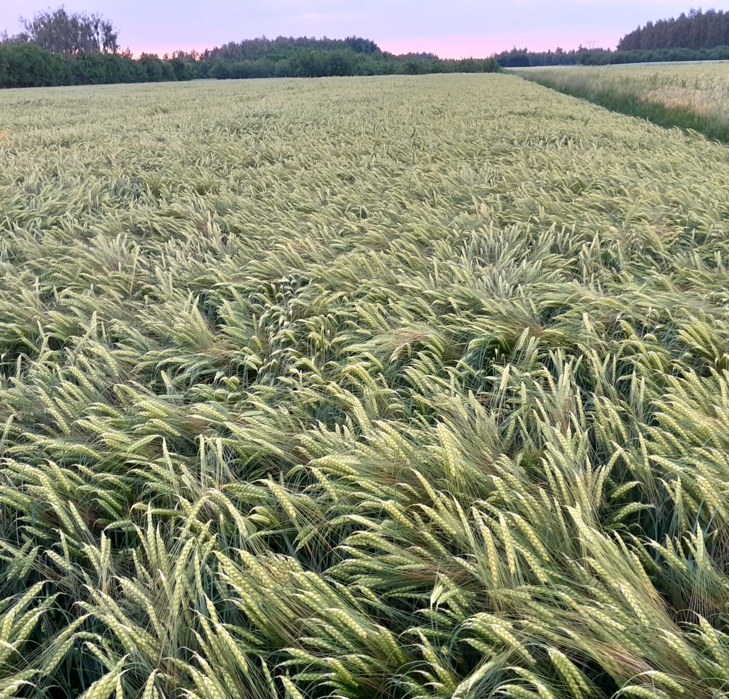

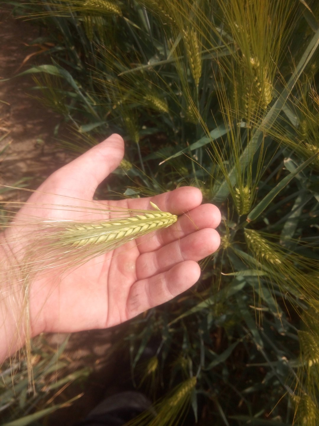

Kłosy krótkie ale gęste. Robią na mnie wrażenie😋
W ubiegłym roku omłot 7.07.
W tym chyba nie da rady chyba że upiecze.
co to za odmiana i czy jest to 2 rzędowy cze wielorzędowy.
ja mam odmianę jakubus wielorzędowa kłosy też krótkie

Sandra dwa rzędy
U mnie Sandra na 4a kl takiej najlepszej siana i powiem wam że już bardziej żółta wygląda jak zielona upaliło ją konkretnie, a odmiana czterorzędowa obok zieloniutka, u mnie upały były bez deszczu i po 37⁰C w słońcu
