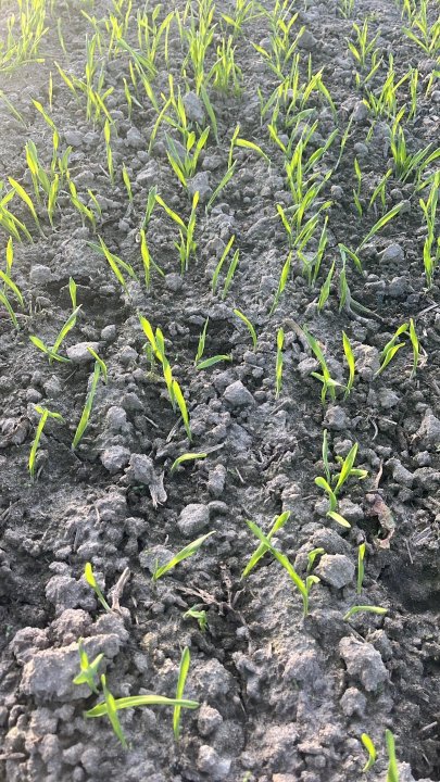

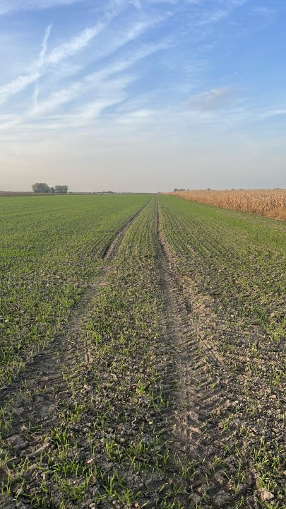

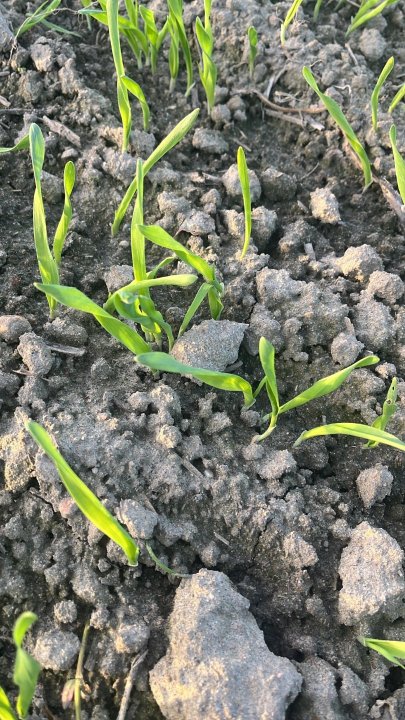

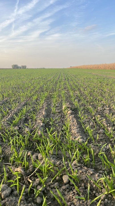

Dnia 12.10.2024 o 17:35, Agrest napisał:
Jakubus 240sztuk siany 18 września.  Miejscami łapie dopiero pierwsze rozkrzewienia.
Można było tw 4 dni wcześniej zasiać.
Gleba pomimo uprzedniego zagęszczenia i tak była zbyt pulchna, zbyt sucho było, siewnik rozkręcony na najpłytszy siew a i tak ziarno utopione bo dużo na 5cm poszło.
To będzie główną przyczyną słabego krzewienia
8
A tak wogole bo u mnie drugi raz jęczmień i się nie znam optymalna obsada kłosów to ile?  Jęczmień krzy się na wiosnę? U mnie wylazł dopiero 2 dni temu siany 340 sztuk
Krzewi się na wiosnę.
