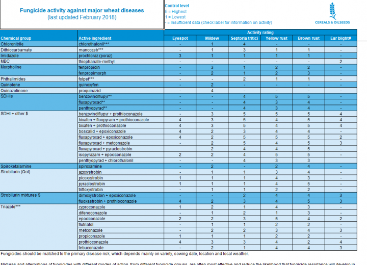

1 godzinę temu, melon10641 napisał:
a masz może taką tabelkę na obecny rok? Szukam w necie ale nie wiem czy to aktualne czy sprzed kilku lat. Będę wdzięczny za linka albo zdjęcie ;)
Z 2018 mam takie coś

HGCA w badaniach uwzględnia najwyższe dawki z etykiet. Z tym, że w Anglii dawki w etykietach są z reguły większe jak w Polsce (np. Fandango 1,5l/ha, Input 1,25l/ha).
