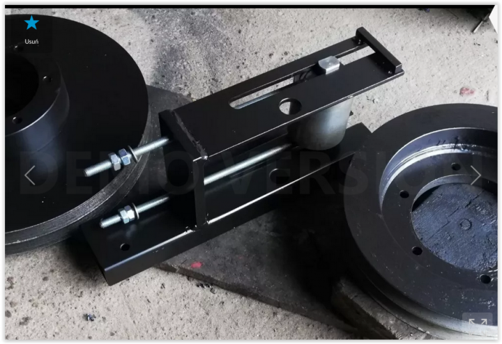

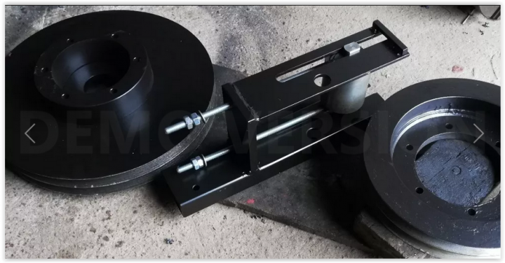

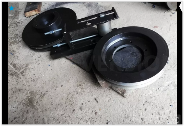

Sprzedam zestaw kół pasowych i napinacz do bizona. Zestaw ten to bezawaryjny zamiennik oryginalnych kół służący do napędu młucarni. Na dwa paski 22mm. Obroty młucarni to ok 1100obr/min. Zestaw ten jest nowy nie używany. Zainteresowanych proszę o kontakt. Cena do lekkiej negocjacji 1 600 zł.
Oferta
Zapraszam do kontaktu.
