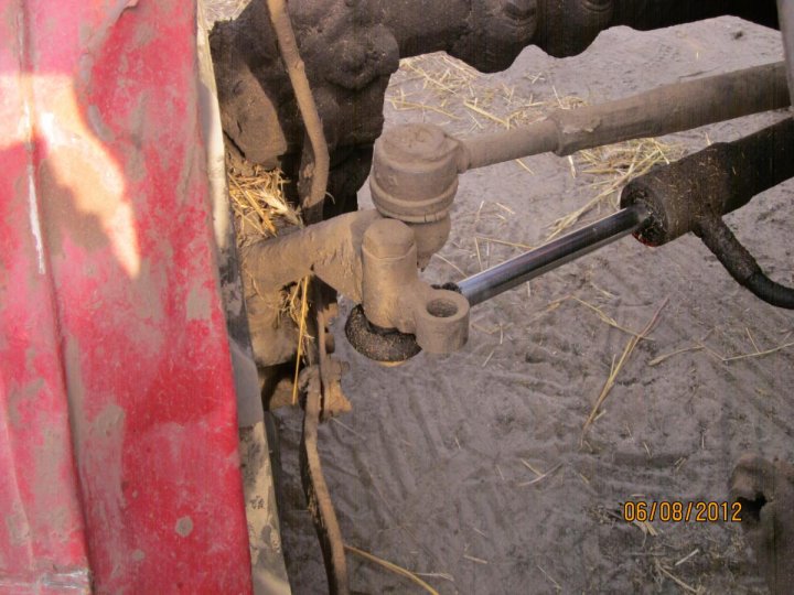

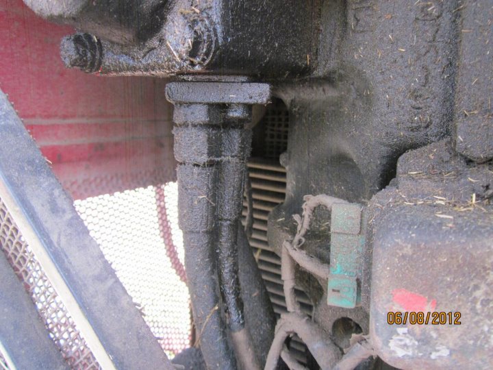

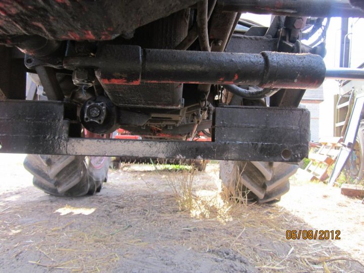

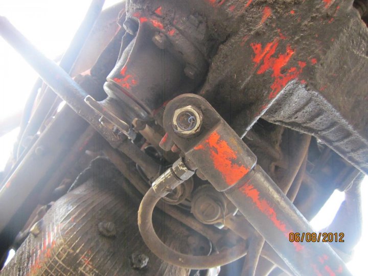

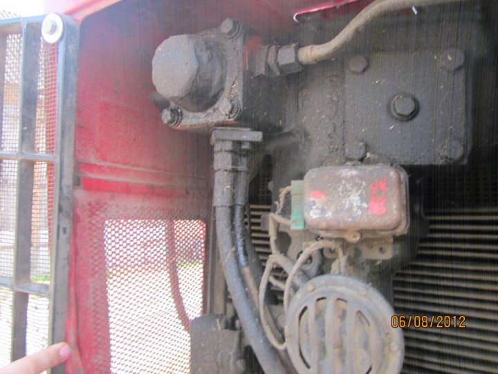

@klama Siłownik to prawdopodobnie od Bizona kupiony,używany za niewielkie pieniądze, zakup węży w agromie razem mnie to kosztowało około 200zł no i do tego trzeba było nagwintować otwór w przednim moście do wąsa ucho sam dospawałem
@JPR http://www.agrofoto....erwomechanizmu/ w 7 poście są zdjęcia jak wyregulować przekładnię ślimakową.
tak jak Ci pisałem wcześniej przy tym siłowniku można jeździ na 9-tym biegu i prowadzi się ciągnik elegancko. Cały "pic" polega na tym, że koła są trzymane przez siłownik co nie pozwala na rzucanie po drodze. I jeszcze jedno na główkach / drążkach kierowniczych musisz (jak masz) usunąć luzy. :rolleyes:

Kolego JPR podałem Ci wyżej adres tematu tam są zdjęcia jak regulować ślimak z zębatką i regulacja układu kierowniczego , tą nakrętkę dokręcasz momentem 2kgm następnie luzujesz o około 1/1 obrotu tak podaje książka. Lżej się kręci na dolnym siłowniku sprawdzi też pompę może słabo daje .Moim zdaniem nie duży koszt efekt jest nie porównywalny . :rolleyes:
udało nam się dzisiaj ustawić ten slimak i aż tak nie rzuca jak przedtem ale zawsze coś , zobaczymy jak się spisze w transporcie z przyczepami :) może jak będzie chwila czasu to założymy ten siłownik , może będzie lepiej :P
ale do mtz to nowy siłownik nie jest chyba aż tak drogi i pasuje bez problemu a z tego co wiem to tak u mnie przy mtz skok jest 18 cm ale na allegro piszą ze ma 20 cm a co do bizona to od wspomagania ma 20 cm a od motowideł 25 cm ;) jezeli się mylę to mnie poprawcie :)
Tak, ten mój siłownik ma skok 25cm, a oryginalny 20cm także troszeczkę różnicy na skrętności pewnie będzie po prostu taki miałem i taki założyłem ale w porównaniu do siłownika na kolumnie to jest dzień do nocy pozdro :rolleyes:
Jak się w którymś temacie pytałem (albo ktoś pytał) czy można inny siłownik podłączyć pod ten rozdzielacz to ktoś napisał że nie można, nie będzie działać...to dlaczego, się pytam, to działa? Nawet i tą dziurę od spodu już sobie upatrzyłem do mocowania siłownika tak jak na fotkach. Już wiem co następne będzie przerabiane w czerwonej strzale :)
