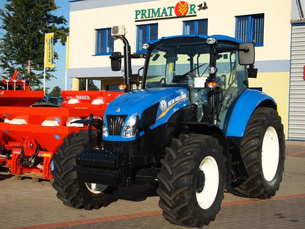

Widziałem u jednego dilera świeżutki ciągnik z najnowszej serii T5. Model zdaje się T5.105, ale dostępny jest też T5.95 i T5.115. Oglądałem wnęrze - interesujące :) z EHR-ami i siedziskiem bocznym.
Jaka jest wasza opinia, ktoś go testował?
