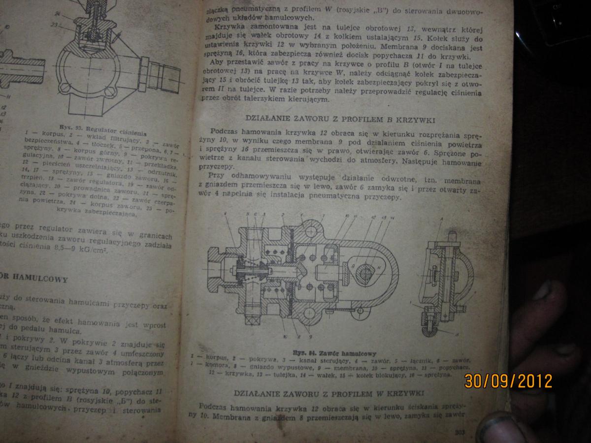

Witam mam taki problem. Posiadam MTZ 82 i przez zawór hamulcowy uchodzi powietrze cały czas. Wiecie może czy idzie to jakoś naprawić. Opisać mi działanie tego zaworu.
Nie będę zakładał nowego tematu, bo po co, więc odkopuję. Mi też ucieka przez ten zawór powietrze. Regulacja nic nie daje. Czy są jakieś zestawy naprawcze? Czy są w nim jakieś standardowe uszczelnienia, czy trzeba nowy kupować?
