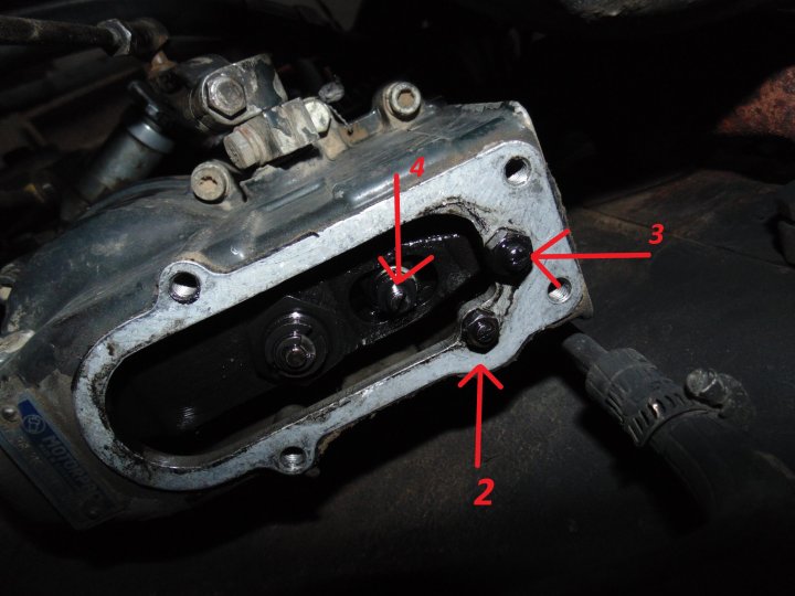

Nie wierz we wszystko co pisze konedata. Mam instrukcję obsługi ZETORA co prawda nowszych modeli i tam producent podaje moc 4340(6245)-41,8kW tj; 57km 5340(7245)-46kW tj;62,5 km, różnica 5,5km niby niewiele ale jednak.Sil. ma mniejszą pojemność co sam przyznajesz,pompa może mieć mniejszą dawkę nie przecze ;) , Dawkę dla całej pompy reguluje się pod taką małą pokrywką z tyłu pompy. Po odkręceniu będzie tam w lewym dolnym rogu mała śrubka(chyba na śrubokręt) z przeciwnakrętką możesz nią pokręcić o pół obrotu w lewo lub prawo i przygazować to wyczujesz różnicę. Ja swojego 3320 mam podkręconego o pół obrotu bo na ustawieniu fabrycznym muł był straszny.

Jeżeli jest rozregulowana pompa, to żaden mechanik bez "stołu" do pomp tego dobrze nie zrobi no "oko", a śrubką to można faktycznie pół obrotu w jedną lub drugą stronę, choć po ustawieniu nie ma takiej potrzeby tam grzebać, ale to jak sekcję są dobrze ustawione.

Mam podobny problem, ciagnik wg mnie słaby pod obciazeniem słabo dymi. Silnik w dobrej kondycji nie bierze oleju, głowice i pompa po refgeneracji. Chcialbym lekko podkrecic dawke paliwa. Ktora sruba sie to robi? Wydaje mi sie ze sruba nr 3 ale chce sie upewnic
najprostszy sposob to wkrecic ogranicznik na obudowie pompy-ten co ogranicza ruch ciegla gazu, do regulacji czy napraw pompy wtryskowej to sie nie biore- jest w okolicy kilka solidnych zakladow i w miare tanio to robia.
