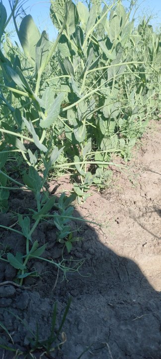

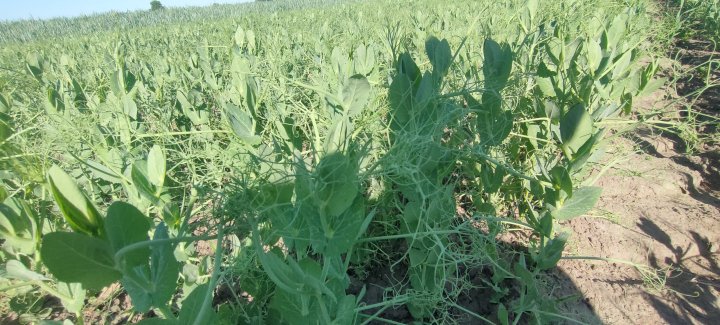

@akmaly groch mam w takiej fazie, pąków kwiatowych jeszcze nie ma. Jest sucho. Jechać z labradorem? Trochę samosiewów pszenicy jest. Chcę dać 1 l/ha.
Druga sprawa, na strąkowca co dać, bo siedzi w środku w pąkach liściowych. Cyperkill czy coś pokroju inazumy/coragenu?
Odnośnik do komentarza
Udostępnij na innych stronach
Szczerze to ciężko ocenić po tych zdjęciach ale wydaje mi się że już trochę ryzykowny zabieg na jednoliścienne, nie mam praktyki w tak późnym zastosowaniu.
Co do strąkowca, on będzie praktycznie przez cały czas, kwestia ile chrząszczów na m2, tak jak wyżej pisałem czyli od 2 chrząszczów na m2 zaczyna się zwalczanie ale w na Twoim miejscu poczekałbym jeszcze do początku kwitnienia. No chyba że jest dużo tych chrząszczy (czyt. jak wyżej ) to acetamipryd ( mospilan, los ovados, apis)

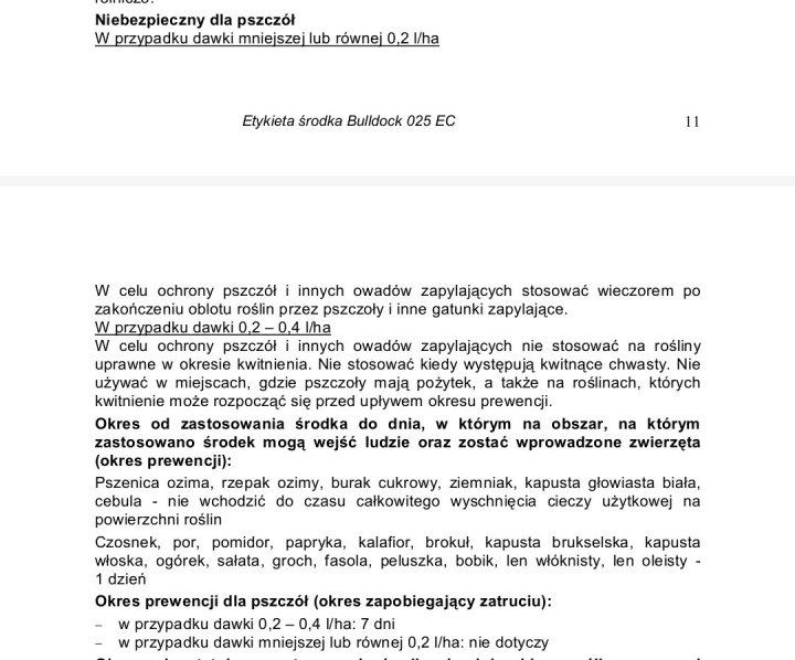

23 godziny temu, Zigi94 napisał:
z tego zestawu to w okresie kwitnienia możesz bezpiecznie stosować tylko ten los ovados (wg etykiet). buldock niby można stosować do dawki 0.2 tylko po co ryzykować w kwitnących roślinach jak jest wycofany
Z tego co widzę na etykiecie bulldock -  w grochu można pryskać.
Jakie jest ryzyko zastosowania go podczas kwitnienia?

na samej górze rośliny jest jeszcze taki pąk z liśćmi w środku, mniej więcej do kolana jest groch.
Po pierwsze i najważniejsze: oficjalnie nie można
Ryzyko dla pszczół, póki co, tobie ani twojemu grochowi nić nie będzie :P
