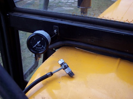

Ja w swojej 3P miałem nagwintowany otwór na śrubkę M6 i wspornik z podsadzeniem- nie przeszkadzało przy wsiadaniu, było podświetlenie, wskazania bardzo czytelne, jak na fotce:
Mam teraz cały ten zestaw z nowym wskaźnikiem i oryginalną rurką z przejściówką do zbycia, bo traktor sprzedałem. Pasuje idealnie, podświetlenie jest w ładnym, zielonym kolorze, wskazówka się nie trzęsie.
