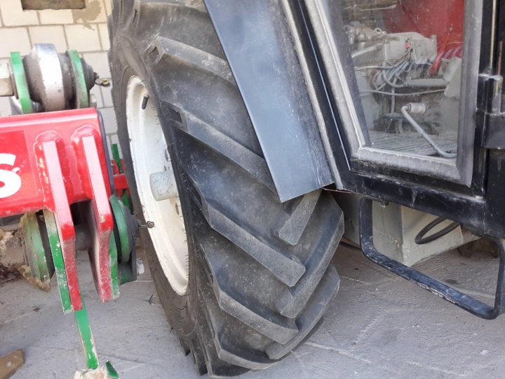

U mnie dziadek ma diagonalne w c360 od mitasa i powiem ze mieszanka jest miękka co za tym idzie po 3 latach ma 80% bieżnika i poodrywane kawałki gumy, ładnie wchodzą w ziemię :) Do takich podstawowych zadań powinny się sprawdzić.

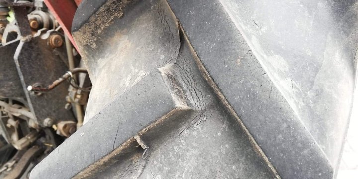

Jedne i drugie opony nie najwyższej jakości. Po ok 10 latach zaczynają pękać na bokach.
Każdy doświadczony wulkanizator opon rolniczych odradza te opony.
10 lat? Pięć bym powiedział. Widziałem u sąsiada po pięciu mniej więcej latach. Na wysokości każdego klocka na boku opony było pękniecie.
A faktem jest ze odradzają te opony nawet za bardzo nie chcą się podjąć sprzedaży.
Pękanie boku opony rzeczywiście dotyczy opon diagonalnych użytkowanych przy zbyt niskim ciśnieniu.Opony radialne są bardziej wytrzymałe , dodatkowo  na całej szerokości wywierają  jednakowy nacisk na podłoże , przez co  zużywają się wolniej.Na własnym przykładzie mogę powiedziec ,że warto dołożyć na radialki. Taurus to raczej sprawdzona marka , szły na pierwszy montaż. Od niedawna sa na rynku Trelleborgi z Chin, a jak z jakościa czas pokaże.
chyba nowych, od około 95r. w 360 opony diagonalne na ciśnieniu około 1.0-1.2 bar i nic się im nie stało do tej pory
nowy mitas 6.00x18 pękł na boku po około 6-7 latach  <_<

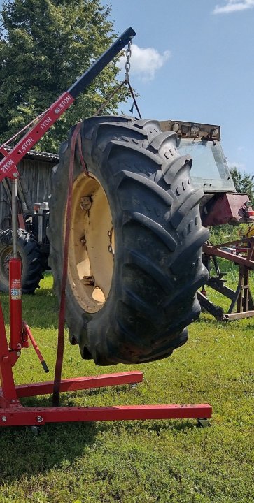

      Witajcie. Planuję zakup nowych opon o rozmiarze 16,9R34 (420/85R34). Zastanawiam się nad takimi modelami : Alliance Agristar II, SEHA AGRO 10, Ascenso TDR 850 i ewentualnie BKT AGRIMAX RT855.
      Posiada ktoś takie opony ? Jak trzymają rozmiar ? Jak z samooczyszczaniem się z gliny i ziemi ?
      Jakie polecacie opony z niższej ewentualnie średniej półki cenowej ?

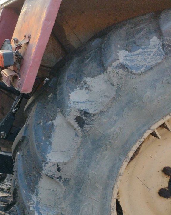

      Witam, potrzebuje pomocy. Prowadzę firmę budowlaną, która zajmuje się również robotami ziemnymi. Do transportu urobku zakupiłem ciągnik new holland t7550 oraz przyczepę wywrotkę meiller kipper 18t ( potrzebuję wywrot na trzy strony z racji pracy na drogach). W przyczepie opony ciężarowe 385/60 r22,5 piasta 280mm. Wystarczy że jest trochę mokro albo miękko i ciągnik z przyczepą zakopuje się. Z jednej strony usłyszałem że przyczepa samochodowa za mało naciska na ciągnik ( z tym nie jestem w stanie nic zrobić ), z drugiej usłyszałem że problemem są opony ciężarowe. Moje pytanie jest takie czy da radę założyć oponę rolniczą do felgi ciężarowej i czy przy mojej feldze 11,75 szerokości da coś założenie opony rolniczej szerokości 400 czy może przy tej dmc przyczepy ta opona i tak jest za wąska ? Zastanawiam się jeszcze nad kupnem felg 22,5x14 i wtedy opona 500/60 ? Czy może ktoś miał taki problem i podpowie jak sobie z tym poradzić ? Z góry dziękuje za podpowiedzi.
