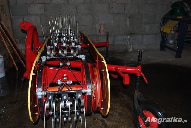

Witam mam problem z zgrabiarka taśmową firmy POLANA mianowicie dwa pasy do których sa przymocowane grabie nie kręcą się równo mianowicie są skoszone- przesunięte względem siebie , co powoduje wyrywanie tych plastikowych uchwytów mocujacych grabie do pasków co może być tego przyczyną?
Z jednej strony komplet kół pasowych są napędowymi. Te dwa duże które napędzają taśmę są zablokowane na osi kołkami rozprężnymi. Przynajmniej w mojej były. Jak jeden zetnie całą taśmę ciągnie tylko jedno koło. Wtedy przesuwają się pasy względem siebie. Sprawdź kołki którymi są blokowane koła pasowe na osi.
U mnie napęd wygląda tak jak w załączniku możesz dokładnie opisać gdzie są te kolki którymi są blokowane kola pasowe osi.

Nie wiem czy w tej też są kołki. Moja miała by dziś 20 lat he he. To ta strona a kołki jeśli są to w miejscu w którym duże koła pasowe są nałożone na oś. Powinny być na przednim kole od strony ciągnika a na tylnym pomiędzy pasowym taśmy a pasowym napędowym. Przetknięte są przez oś.
dziś sprawdziłem te kołki ale są dobre nie pościnane , ma ktoś jeszcze jakiś pomysł
Ten typ tak miewa. Poluzuj lekko paski jeżeli nie będą mocno napięte wtedy nie powinno tak rwać plasitków.
