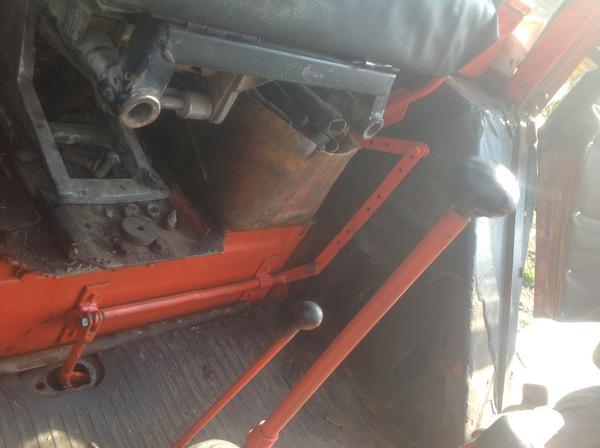

Załączanie blokady ręką nie jest złym pomysłem. Lepiej sterować ręką blokadę niż gaz. Nogą lepiej steruje się gazem, bo lepiej zsynchronizować ją z drugą od sprzęgła.
Muszę przyznać, że bardzo świetny patent. Też kiedyś myślałem żeby zrobić coś takiego, ale z biegiem codzienności gdzieś pomysł umarł. Szczerze mówią c to miałem w głowie podobny plan.
A wiecie może Mości Panowie jaka jest przyczyna tego, iż po wciśnięciu blokady, ta zostaje tam na stałe i nawet trudno za pomocą jakiegoś narzędzia ją wyciągnąć. Poniękąd rozwiązuje to problem pracy gdy trzeba się posiłkować blokadą ale z drugiej strony bardzo utrudnia życie gdy należy ją zwolnić.
U mnie natomiast jest wręcz odwrotnie. Coś się pochrzaniło z blokadą i nawet jak stanę na tą dźwignię całym swoim ciężarem to wypycha razem ze mną do góry. Miał już ktoś takie objawy?

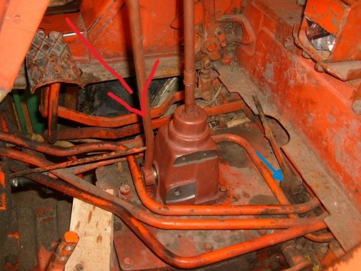

A pedał blokady wchodzi? Bo możę masz właśnie problem z brudem pod podłogą, pod pedałem (Patrz zdjęcie wyżej) i przez to nie możesz wcisnąć blokady do końca i sprzęgiełko blokady nie nasuwa sie całe i odbija.
Zajżyj dobrze bo może przykleił sie, ubił brud i nie dużo piotrzeba, skok pedału sie zmniejszy.
