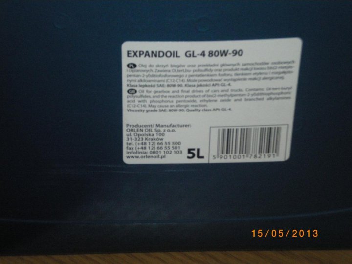

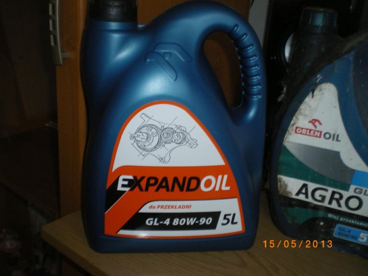

Piszecie że Superol jest słaby ale jaki Superol? Uważacie że CD jest gorszy od jakiegoś wynalazku z logiem firmy handlowej? Tak samo z Hipolem, jest klika odmian o innych właściwościach. Ktos tu napisał że Agrol U - tylko wiecie że jest to olej o dużo mniejszej lepkości od takiego np. Hipolu GL-4 80w90 i nie wyobrażam sobie aby nie było wycieków na takim oleju w super spasownej skrzyni i moście C360. Wg. mnie nic nie kombinuje się z olejami tylko jak zaleca producent i będzie dobrze - tylko wymiana na czas i olej z pewnego źródła bo to co na opakowaniu nie musi się zgadzać z tym co w środku.
@akamaly To do 60-tki zalejesz  do silnika superol CC 30 Bo tak fabryka nakazuje? A ten  olej to nie jest olejem w lecie tak jest rzadki że przez korek paruje.Do skrzyni lać tylko hipol  GL 80 90 ja mam GL 80 95 trochę gęstszy  chyba że ktoś ma tura to rzadszego zalać ale lepiej nie eksperymentować do takiej 60-tki zalać gęstszy bo przy rzadszym będzie się lało a wiadomo jakie są spasowania w tych ciągnikach ...
