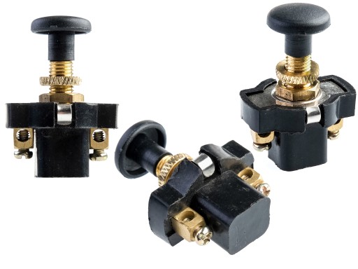

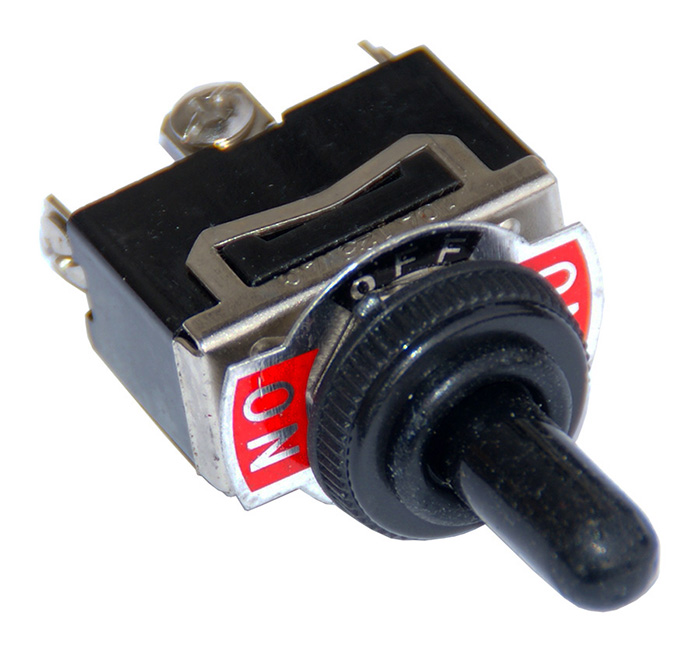

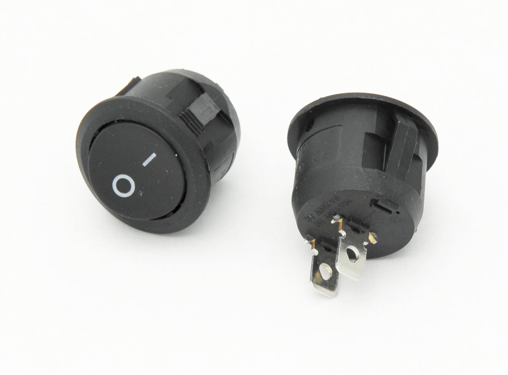

Dzięki za radę kolego, ale mi zależy głównie na zdjęciach. Podłączenie elektryczne to jest banał. Ja chcę powrócić do oryginału i nie pamiętam jakiego rodzaju włącznik był w oryginalnej lampie, wyciągany czy inny.
Jakoś ten włącznik kołyskowy słabo mi pasuje do metalowej lampy z lat 80 -90 tych0ce7ce214feabf6c1549ab408a53
Bardziej skłaniałbym się do tego typu :
37ce88154e06bfb1c3c3a0838d49
eceb9aa9496b99116494e1c265da
Niemniej jednak dzięki za odzew.
Gdyby ktoś poratował zdjęciem oryginalnej lampy ze swojej 330 M to byłoby 100 % pewności.
