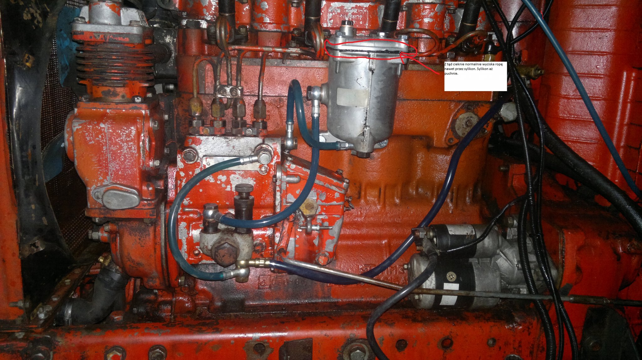

Witam. Mam pytanie czy macie ciśnienie w filtrze paliwa i czy powinno być???? Bo mi się wydaje że ja mam i chyba duże ponieważ kupiłem nowy filtr paliwa ten koło pompy wtryskowej i okazał się dziurawy i z tej miniaturowej dziurki leci mgiełka taka że zbiornik hydrauliki jest obryzgany ropą a jak się zgasi silnik to cały czas kapie.
Koledzy mam dalej problem. Przysłali mi nowy filtr paliwa ten od strony pompy wtryskowej. Nie jest dziurawy ale z pod uszczelki filtra paliwa normalnie wyciska ropę. Dałem nową uszczelkę z kartonu i na sylikonie osadziłem z dwóch stron. W sobotę zasylikonowałem na sucho wszystko i dzisiaj dopiero poprzykręcałem wszystko i dalej wali ropą z pod uszczelki. Co może być winą?? ten zawór powrotu jeśli tak to gdzie on jest. Bo z przewodu powrotnego do zbiornika nawet ani kropla nie poleci.
Dodam jeszcze że jak kupiliśmy mtz-a to nie było w ogóle ani filtra ani przewodu powrotu do zbiornika i normalnie kapało z powrotu bo było go tylko z 50cm i kapało sobie na ziemie. Traktor stał przez całą zimę pod gołym nebem nie odpalany i robiliśmy przy nim powoli. Może zablokował się ten zawór powrotu????

Przecież przy filtrze nie ma żadnej filozofii,z boku paliwo wchodzi ,dołem wychodzi do pompy i to wszystko ,małe ciśnienie jest bo musi przez filtr przepłynąć jakoś,a zawór powrotu to jest tylko tyle że nadmiar paliwa z pompy spłynie ,a w drugą stronę nie puści,
seweryn20 podłączone jest wedlug agrotrade czy agrodetale wiec raczej bledu nie ma ale zrobie zaraz zdjecie
Edytowane przez wojtf23
Sprawdz czy ten zawor nad pompka jest sprawny, czy sie otwiera, czy przy pompowaniu go slychac, czy widac jakis przeplyw z niego spowrotem w kierunku pompki. Zobacz czy co sie nie zatkalo, a przelew z wtryskiwaczy, to nie powinien lac, oznaczaloby to ze wtryski na wykonczeniu.
Moze lepiej by bylo kupic uzywana obudowe...
odnośnie zaworka nad pompka jest dobry slychac go jak się otwiera. A co wtryskiwaczy to nie chce mi się wierzyc w to co mowicie ze nie powinny lac z powrotu. Wtrsykiwacz dostaje tyle ile pompa daje. Tesc mial wczesniej silnik d60 nowe wtryskiwacze kupione i ustawiane na maszynie i dawały na powrot. Wg waszego zdania w aucie powinno byc tak samo.
A co do obudowy to chyba nam się wydaje ze ktos wyrzucil ten filter bo sie pewno dzialo to samo co nam i podlaczyl prosto z odstojnika do pompy.
To że brzęczy znaczy że otwiera ale już nie wiesz czy ktoś czasem nie włożył jakiejś innej sprężyny i wzrosło ciśnienie. Ogólnie wszystko jest ok a zaworek wymienił bym profilaktycznie.
Przy okazji sprawdził czy wszystkie przewody paliwowe i połączenie skręcane są drożne.
Przelewem wtryskiwaczy się nie sugeruj. Nowe końcówki są szczelne i niekoniecznie myszą przepuszczać paliwo na przelew.
zaraz przed zrobieniem zdjecia odkrecalem ten zaworek. sprezynka miekko wchodzi pod lekkim naciskiem gwozdzia. przewody sa wszystkie nowe zakladane przez nas.
seweryn20 ale zaraz przy kupnie jak i po zakupie kapało z powrotu nie mowie ze czesto ale kapało a teraz nie kapie a nic nie ruszalismy za wyjatkiem dolozenia filtra paliwa i wymianie na nowe przewody paliwowe bo wszystko w tym traktorze bylo krytyczne za wyjatkiem silnika i hydrauliki, hamulców.
a nowe wtryski byly w straym traktorze i normalnie z nich lecialo paliwo. ale nie mowmy o wtryskach tylko oproblemie :)
jeszcze sie zastanawiam nad wlozeniem nowego typu filtra wkrecanego bo juz z tesciem nie wiemy gdzie szukac.
tutaj jest gdzies blad bo cos powoduje straszny wzrost cisnienia w filtrze tylko co. ja juz powoli sie zastanawiam nad wyrzuceniem tego filtra i zrobic tak jak bylo.
chyba ze cos jest nie tak z pompa wtryskowa
Po prostu paliwo pcha do filtra a kiepsko z niego odchodzi ,rozbierz filtr czy wszystko jest drożne
pompę możesz podłączyć bez filtra do sprawdzenia ,jak chodzi to chodzi ,proste
filtr jest nowy i obudowa wiec cos jest nie tak. wczesniej tez mialem nowy filtr ale byla dziurka i tez musialo byc w nim duze cisnienie bo odleglosc od filtra do zbiornika hydrauliki jest duza a 0,5 bara nie robi tak duzego rozrzutu ropy bo leciala mgielka jak z wtryskiwacza. na oryginalnej uszczelce filtra normalnie ropa byla tak wyciskana ze normalnie piana sie wydobywala.
Odkręć obie śruby na górze pompy (od przewodów) i zobacz, czy z filtra nie wchodzi przewód na śrube z kulką. Ona puszcza paliwo tylko w jedną stronę, w drugą tez jakies minimum przepuści. Innego wyjscia nie widzę, aby robiło sie wysokie ciśnienie. ta śruba ma byc na wyjściu z pompy, ma wbudowany zaworek ciśnieniowo-przelewowy.
A moze tak wkrecic manometr w miejsce odpowietrznika i zmierzyc to cisnienie, wtedy moze by ktos u siebie zmierzyl i porownal :)
Ze zbyt duzym cisnieniem moze Ci duzo palic.
Jak wymienisz zaworek i nic to nie da, to wstaw drugi zaworek w odpowietrznik i daj na powrot i cisnienie spadnie:D
A wracajac na ziemie, to wyjmij zaworek i sprawdz cisnienie otwarcia.
a jak mam to sprawdzic ????? przeciez to zwykla srubka ze sprezynka i kulka. rope nawet wybija jak pompuje reczna pompką. wszystkie sruby przelewowe posprawdzałem nawet nie ktore porozwiercalem zeby byl wiekszy przeplyw.
Zaworek możesz założyć inny ,ale to nie będzie raczej to,weź załóż oring 100X3 zamiast uszczelki z czuciem dokręć,powinno być dobrze
Sprawdz czy nie ma nigdzie w tym miejscu co wypływa paliwo rysy ,pęknięcia żadnego
Zaworek wymienić dla tego bo nie ma pewności że sprężyna to oryginał.
Ostatecznie jeśli z pompą i resztą wszystko jest ok pozostaje krzywa powierzchnia pod uszczelkę w filtrze. u ruskich nie było by to nić dziwnego.
