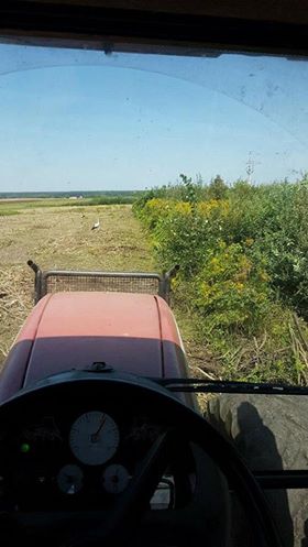

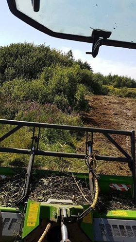

Mam okazje kupic 1ha ugoru,ziemia 3kl. Na powierzchni 1/3 grunt porosniety jest mlodymi krzakami,chaszczami. Drzewa w pniu maja srednice okolo 15cm jest ich kilka reszta do jeszcze mlode pedy. W maju po zakupie chcialbym to jakos doprowadzic do stanu uzytkowania pytanie jak? Czy uda sie to odratowac i jak zabrac sie za uprawe takiej ziemi po wykarczowaniu? Jakis poplon,nawozy mineralne/organiczne? Porady,sugestie mile widziane. W rzeczywistosci nie wyglada to tak tragicznie jak na fotkach,robione w czerwcu ubieglego roku.
Ja też doprowadzam kawałek "pola" - ugoru do stanu urzywalności :) W moim przypadku nie było chaszczy tylko sam chwast na 70 cm wysokości i jakieś pojedyncze badyle. M maju spryskałem TAJFUNEM 0,5 l / 200 l wody kawałek około 10 arów, przed żniwami poprawiłem tak samo a w sierpniu talerzowałem i zostawiłem do października i zaorałem. To tak w skrócie :lol:
Mnie czeka troche wieksze wyzwanie. Mysle to potraktowac pila motorowa grubsze drzewa i jakims "zlotym srodkiem" opryskac no ale co z korzeniami bo pewnie male nie beda. Czy od razu po scieciu w miare mozliwosci powyrywac ciagnikiem czy zostawic az oprysk troche przezre korzenie? Sam nie wiem jak sie za to zabrac.Podpalenie nie wchodzi w rachube-szkoda zwierzatek :)
Ja własnie kończę czyścić 2 ha takich zarośli, wszystko zostało wycięte, potem talerzówka 2 razy , następnie orka ( jeśli można tak to nazwać, skończyło sie tym że pługi poszły na złom) czego się nie udało wyrwać ciągnikiem załatwi koparka. Prace zaczęte w grudniu , za tydzień liczę zasiać owies.
Dzieki za szybkie info :). Nie pomyslalem nawet o tym,ze moze byc potrzebne pozwolenie na wyciecie tego badziewia/samosiejek. Zapytam dla swietego spokoju. Widze,ze bede musial wynajac ciezki sprzet z kolka rolniczego :(
Wyrwij ciagnikiem te drzewa. Talerzowa ze 2 razy,potem jak ziele zacznie ladnie odbijac(10-15cm) oprysk glifosatem5 litrow na hektar,potem orka na 15cm i jakis poplon. No a pozniej juz normalna uprawa.
Talerzówka to dwa razy zrobić najlepiej na krzyż, zeby pociąć te chwasty na mniejsze kawałki, bo jak sie tego nie zrobi to później przy orce skiby nie obróci. I np. jezeli będzie orane C-360 z pługiem 3 skibowym to lepiej odkręcić ostatnią skibe i 3 biegiem orać. Przy orce ugoru najlepiej jak sie szybko jeździ, bo jak sie wolno jeździ to może nie obrócić skiby. I najlepiej orać na jedną strone, bez zagnania itp. Ale to sa tylko moje spostrzeżenia z orania ugoru. Może ktoś ma jakieś inne pomysły - wskazówki.

Najlepiej wyrwac drzewa jak sa cale wysoko czepiasz (2-3 m a jak duze to i wyzej) i leca smiechem i nietrzeba duzych maszyn korzenie w wiekszosci masz juz wyciagniete a to co zostanie to zwykly plug poradzi tylko wczesniej potalezowac

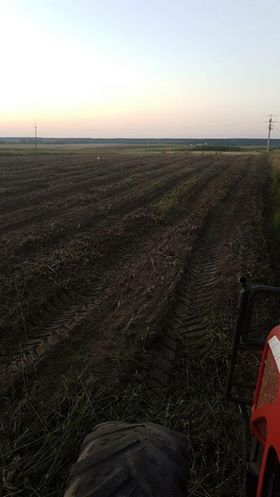

Minelo sporo czasu ale w koncu sie udalo zapanowac nad zielenia. Rekultywacja na glebokosc 30cm. Teraz pytanie co dalej… pozwolic aby zeszly chwasty i oprysk? Posiac cos ozimego. Zrobie probki gleby,wapnowanie dopiero w przyszlym roku.

Ja w tym roku wziołem około 5h ugorów i pierwsze co zrobiłem to powyrywałem drzewa potem skosiłem to i w następnej kolejności odczekałem aż trawa odbije potem orka głęboka uprawa siew gorczycy po gorczycy talerzówka po dwóch tygodniach oprysk glifosatem i orka na koniec już pod siew.
