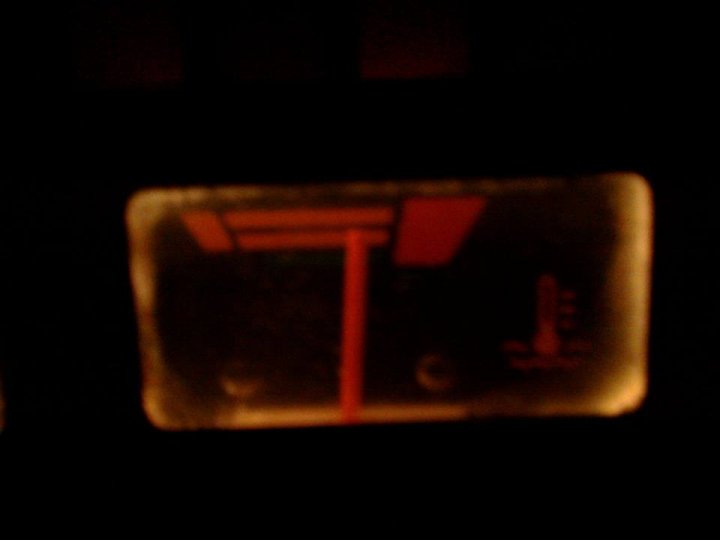

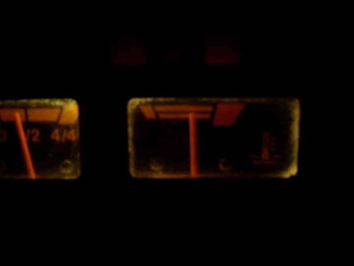

Dzis poszedł w orke i temperatura skacze kiedy obroty są powyzej 1500 to wskazówka jest na początku zielonego pola , kiedy natomiast obroty spadną jak zawracam na polu to temp szybko idzie na środek skali utrzymuje sie tak przez chwile i znów spada.

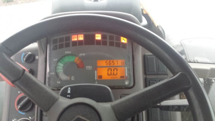

Witam posiadam renault ceres 345 2001 r silnik JD silnik odpal i chodzi znakomicie, jednak gdy się nagrzeje to wkręca się wolniej na obroty niż na zimnym silniku.  Co to może być ? Dodam ze nie dawno go kupiłem filtry nie były wymieniane, raz mi się zapowietrzył po przewód paliwowy był zagięty.
