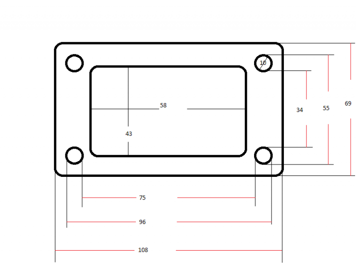

Witam, okazyjnie zakupiłem turbosprężarkę od Stara 742.
Chciałbym ją zamontować do mojego Belarusa 820, ale nie wiem jak ją przykręcić do kolektora wydechowego... ma kilka mm przesunięte otwory i za nic nie pasuje.
Mam do was prośbę, a właściwie pytanie :) Jak to razem połączyć?
Ta turbina jest od silnika Andoria leyland.
otwory nie pasują, a kanał w kolektorze jest troche mniejszy niż w turbinie
a jakie wymiary ma kolektor od turbo w 820? chodzi mi głównie o rozstaw śrub montażu turbiny :)
i z jakiej blachy zrobić tą przystawkę, jakiej grubości
Jeśli w kolektorze jest mniejszy to żadna przeszkoda. Tutaj bym nic nie zmieniał. Rozstaw otworów w turbinie mtz-ta to 45/90 mm.
Co do blachy to trudno powiedzieć nie mając tego przed oczami. Podaj rozstaw śrub w swojej.

Uziu92 dobrze gada :) mam podobny tok myślenia co do działania turbiny w dieslu :Ppost-40138-0-68546100-1397479692_thumb.png
to są w miarę dokładne wymiary tej turbiny, jak myślicie czy wystarczy tam "mięsa" na powiększanie tych otworów i czy ten kolektor od ts na pewno ma takie wymiary, bo ten kolektor jest droższy od turbiny :D a może ktoś ma taki na zbyciu ? :)

jak nie bedziesz ruszal pompy to na pewno wiecej palil nie bedzie , chyba ze CI koncowki wtryskiwaczy padna to wtey sobie lyknie. a nastepna sprawa to w oryginale pomiedzy turbina i kolektorem jest jeszcze taka flansza , jak narysowales na rysunu dystansowa , aby podniesc turbine aby polaczenie kolektora ssacego bylo w mniej wiecej jednym poziomie z turbina.
Wez turbine do sklepu , popros o kolektor z TSa i sobie zobaczysz czy cos Ci z tego wyjdzie, jak nie to musisz kombinowac z flanszami.

Trudno powiedzieć czy starczy. Kup tylko uszczelkę pod turbinę do mtz-ta i wszystko się wyjaśni. Ale na moje oko chwyci.
