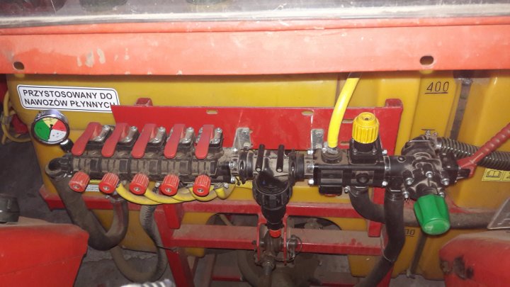

Witam a ja mam taki problem ze cisnienie robocze mi spada. Normalnie cisnienie jest ale po zalonczeniu sekcji spada do 1 bara a pokretlo na maksa moge ustawic i dalej jest 1 bar. Doszlem ze dzieje sie tak gdy zalacze trzecia sekcje na dwoch jest ok a gdy ta trzecia to jz spada gwaltownie. Jest to nowy opryskiwacz bardzki 400 l 12 metrow. W starym nigdy nie mialem takiego problemu. Dodam ze Filtry czyste powietrze w powietrzniku jest.
