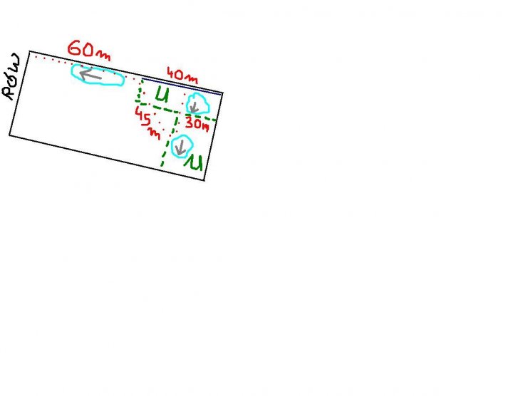

Z racji że obecnie mamy lekką odwilż i wysoki poziom wód pokusiłem się o poszukanie poniemieckiej melioracji na swoich polach. Wysokie nasycenie gleby ułatwia ręczne szukanie rur drenarskich za pomocą szpilki. Z pomocą ojca który dobrze zna pola na których gospodarzył kilkadziesiąt lat udało nam się znaleźć kilka ciągów. Metoda ta jest dość męcząca bo mimo miękkiej gleby czasami trzeba kilkanaście razy nakłuć by natrafić na dreny. Zastanawiam się czy jest jakiś inny sposób by ułatwić sobie ich szukanie. W budowlance są detektory do wykrywania przewodów czy rur w ścianach, ciekawe czy coś podobnego jest do szukania podziemnych cieków wodnych.
Może ktoś z Was ma jakieś doświadczenia?
Dziwi mnie że tak mało jest na ten temat tu na forum bo jakby nie patrzeć problem zastoisk wodnych jest dość powszechny a ich występowanie często powoduje spore straty na polach.

Witam. Jakie macie sposoby na przetkanie i oczyszczenie poniemieckich drenów/sączków w polu? No i jak je znaleźć na działce 30ha? Nie byłby to problem na krótkim i suchym polu. U mnie są odcinki od 300-700m więc na pewno są też dreny zbiorcze. Czy są w sprzedaży jakieś wykrywacze drenarki itp?
