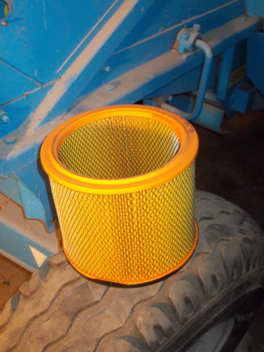

Do Sampo 2020 filtr powietrza nosi symbol WA 20 - 600 WF średnica zew.23 cm. , wew. 18 cm. a wysokość 19 czyli taki sam jak do Bizonapost-134534-0-03564600-1402606832_thumb.jpg.
Natomiast filtr kabinowy nosi symbol WA 60-550, dł.79 cm. , wys .11 cm. , szer. 5,5 taki sam jak do Ponarapost-134534-0-65014700-1402606745_thumb.jpg.Przemierz bo wydaje mi się że są takie same. ;)
