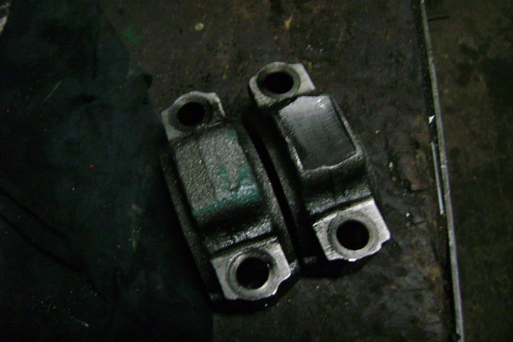

zauważyłem że podstawa korbowodu na pierwszym i czwartym tłoku jest troszkę jakby wycięta na tokarni pozostałe dwie są pełne czy w mtz tak jest czy ma to związek z tym że był wał bez przeciwwag i gdy zmienię na nowy typowy od d 240 będę musiał zmienić te dwa korbowody?
no właśnie i o wagę tu chodzi dwa są minimalnie lżejsze, może się to nie zgrywać z nowym wałem. wrzócił bym zdjęcia jak to wygląda ale za bardzo nie wiem jak

A skąd wiesz, że są lżejsze ? Może te podcięcia są właśnie po to, aby ich waga pasowała do pozostałych.
Bez ważenia zespołu tłok-sworzeń-korbowód tego nie stwierdzisz. Waga - najlepiej gdyby była identyczna, pewne odchyłki są dopuszczalne, zgodnie z normami producenta.
różnica w wadze między stopami korbowodów wynosi ok 20 gram,kompletów razem z tłokami i korbowodami narazie nie ważyłem

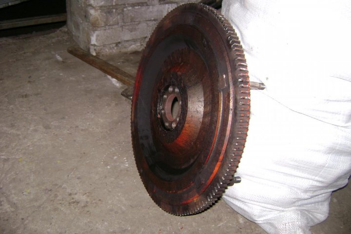

czy to koło zamachowe jest typowe do mtz 82 silnik d 240. jest płaskie tarcza nie wchodzi w głąb koł tak jak w d 50 ale wizualnie trochę się różni od kół do silnika d 240, jutro zamawiam części niewiem czy to koło jest ok czy też jakieś kombinowane?
