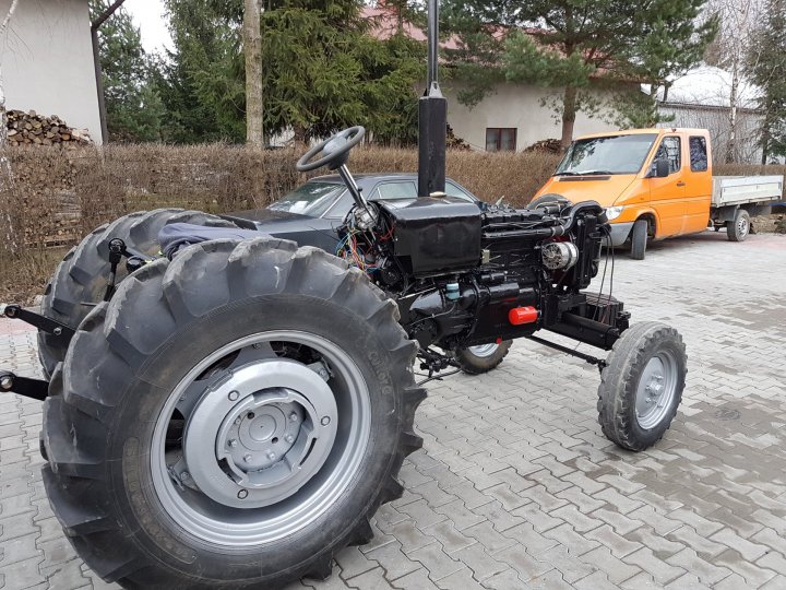

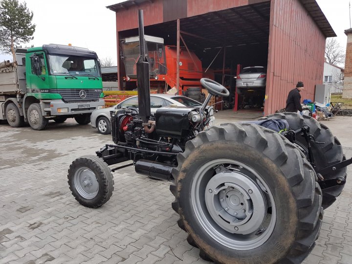

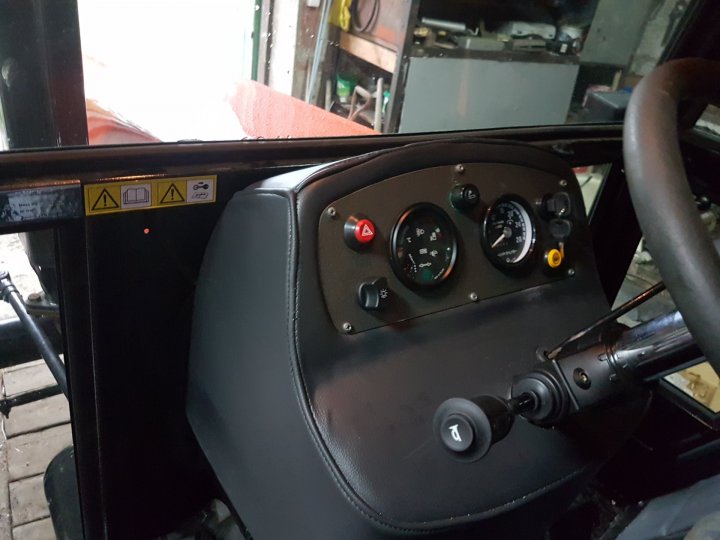

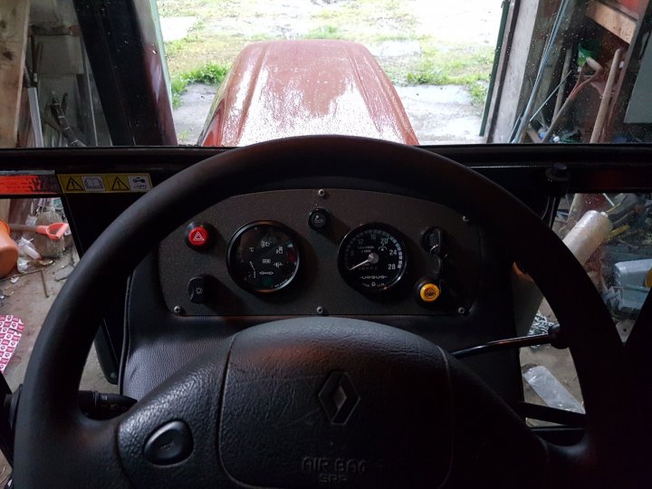

Do wszystkiego musisz dojść sam. Bo te wspomagania się róznią. Moje było ze scenica 3 i uważam że jest bardzo dobre bo bardzo małe. Ja nie robiłem żadnego prostokąta. Utoczyłem taki pierścień  z otworem o średnicy zewnetrznej  jakieś 15cm i wspawałem to na kolumne po obcięciu wałka i rury. Pomiedzy wałek a rurę wbiłem uszczelniacz zeby sie paprochy nie dostawały do środka. W pierścieniu nawiercilem otwory. Obudowa wspomagania jest skręcona 4 śrubami. Wykręciłem je rozwierciłem gwinty i w ich miejsce włożyłem pręty gwintowsne w klasie 8.8 ( nie gorsze bo przekręcisz) które sięgnęły do wspomnianego pierścienia. Spowodowało to że miałem pełną swobodę regulacji czy możliwość korekcji nachylenia. Na górze kolumny zeszlifowałem te wszystkie garby na odlewie aluminiowym i założyłem rurkę chromoniklową 50mm po czym dołożyłem kierownicę od KANGOO. W załączeniu pare zdjęć. Lepszych nie mam ale jak przybliżysz to zobaczysz szczegóły
