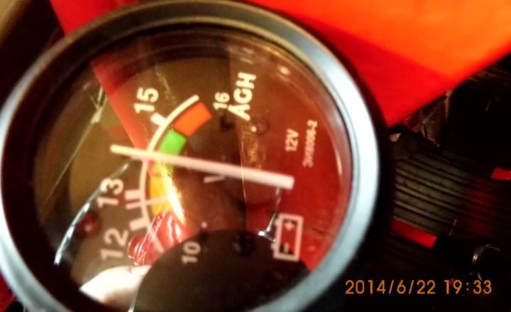

Eksperymentalnie kupiłem jeszcze taki z AGtechu, widoczny na tej fotce:
Ale jeszcze nie montowałem do ciagnika, więc nie wiem jak dokładny jest.
Ma kontrolkę ale źle rozwiązaną, żarówka podświetlająca świeci w soczewkę kontrolki, a gdy świeci kontrolka to tak jakby było podświetlenie.

Zrobiłem dałem grubszy przewód do + i wszystko mocno poskręcałem tak pokazuje na średnich obrotach silnika
na jeszcze większych dochodzi nawet do 15 post-73716-0-20991700-1403460897_thumb.png

Alternator mam nowy z MTZ 1000 W bo na tym 700 w słabo ładował na wszystkich światłach a oświetlenia mam dużo
po wszystkich testach mogę ci ten woltomierz polecić ale kup taki jak mój z AGH

Vladimir: W alternatorze 1000W widac tak musi byc, kolega ma tak w MTZ i tez podchodzi mu napiecie do 15V na pelnym gazie.
Ale na swiatlach jest normalnie.
Ja jednak polecam oryginalny rosyjski woltomierz, na drugim miejscu ten Twoj z AGH, a na samym koncu ten lekko badziewny za 28zl
