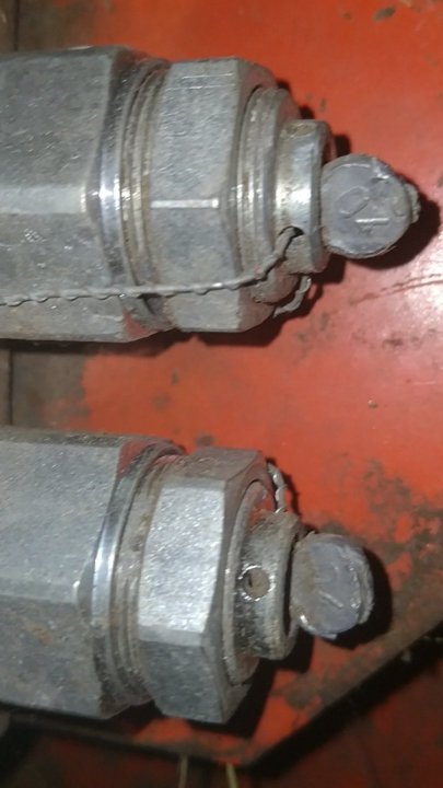

Nic nie opada. Tak jak napisałem. Przy dobijaniu klapa tylko delikatnie się uchyla. Tylko to spadające momentalnie ciśnienie po kilku belkach i wychodzenie z ciągnika jest denerwujące, żeby przestawiać wajchę podbierak/klapa. Na zaworze są jeszcze plomby. Da się taki zawór zregenerować czy trzeba nowy kupować?

Dokrecaj śmiało te zawory na początek i tyle... Wajcha to se zrób na sznurek i nie będziesz wychodził...
kręceniem tylko ciśnienie podniesie i rozreguluje. w efekcie trzeba będzie nowy.
Słyszałem że dokręcenie pomaga jeśli klapa otwiera się przy dobijaniu. A u mnie jest spoko z tym tylko, że spada co kilka belek. I jakbym podkręcił ten z lewej strony to na wejściu ciśnienie wzrośnie i będzie wyższe niż teraz 13 mpa i nie będzie spadać przy nabijaniu? Oczywiście jeśli to wina zaworu.

Jak puszczaja zawory to co Ci wzrośnie?....
Skoro się nie znasz to nie wprowadzaj błąd... 😋

kręciłem, to się znam.
nie po to to plombują żeby kręcić.
mogę odsprzedać taki kręcony zawór.
Edytowane przez Gość
Miałem dokręcone na max i zregerowane.... To są zawory przeciążeniowe... ciśnienie to masz na zegarze i sobie dobijasz ile chcesz... Chcesz to wywalasz na 15 barów itp.... Ja robiłem lata na 20-25 barow bo inaczej to nie bela tylko kartacz i tyle
Edytowane przez ogarek
no to fajnie. Józek tokarz regenerował? a nie. pisałeś że sam docierałeś. geniusz!
Sam regenerowałem i można to zrobić przy użyciu wiertarki... Ja mam dwie tokaRki i rozwiertaki..... Jeśli wiesz co to takiego 😋
Nie ma tam żadnej filozofii jeśli się ma minimalne  pojecie... Zawór wyleci do ręki i masz grzybek i gniazdo do regeneracji jeśli wyklepane
To znowu ja, siłowniki są w porządku, czyli wychodzi na to ,że problem leży w zaworze. Tylko u mnie jest takie coś. Czytałem,że powinny być nakrętki na klucz 14 i 13 a tutaj jest całkiem inaczej. Jak do tego się zabrać? Dla kogoś może to być proste a dla mnie to czarna magia, jak to wyregulować? Muszę odkręcić całkiem tę nakrętkę pierwszą czy tylko poluzować i potem podejrzewam imbusem wkręcić ten zaworek?
