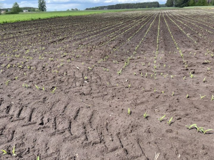

Panowie kukurydza w sumie ma już 3 listki. Od między i na objazdkach widzę że roślinki leżą wykopane ziarniaka nie ma i w miejscu ziarniaka jest idealnie okragła dziura. Co może zjadać qq. Sarny czy ptaki? I jak sobie teraz z tym poradzić jakieś strachy i hukinolem popryskać
Nie spotkałem się aby bażanty takie szkody robiły. Te okrągłe dołki kojarzą mi się z żurawiami. Odstraszać można petardami(mało skuteczne) albo radio postawić na polu(chociaż do tego też się penie przyzwyczają).
Dokładnie to bażanty. Nie tępić lisów;P
