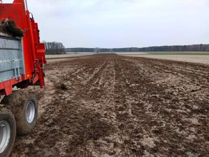

Czy kukurydza po talerzówce na głęboko się uda ? Czy wymaga głębszego spulchnienia gleby ? Przez zimę był międzyplon łubin rzepak samosiewy zbóż itp , wczoraj poszedł nawóz dzisiaj uprawa tego talerzówką na max głębokość,  wygląda całkiem dobrze. Można w to siać?

Sieje po życie tak i jest ok. W tym roku na próbę 2 ha po qq na kiszonkę 2x talerzówka i siew zobaczymy co wyjdzie
