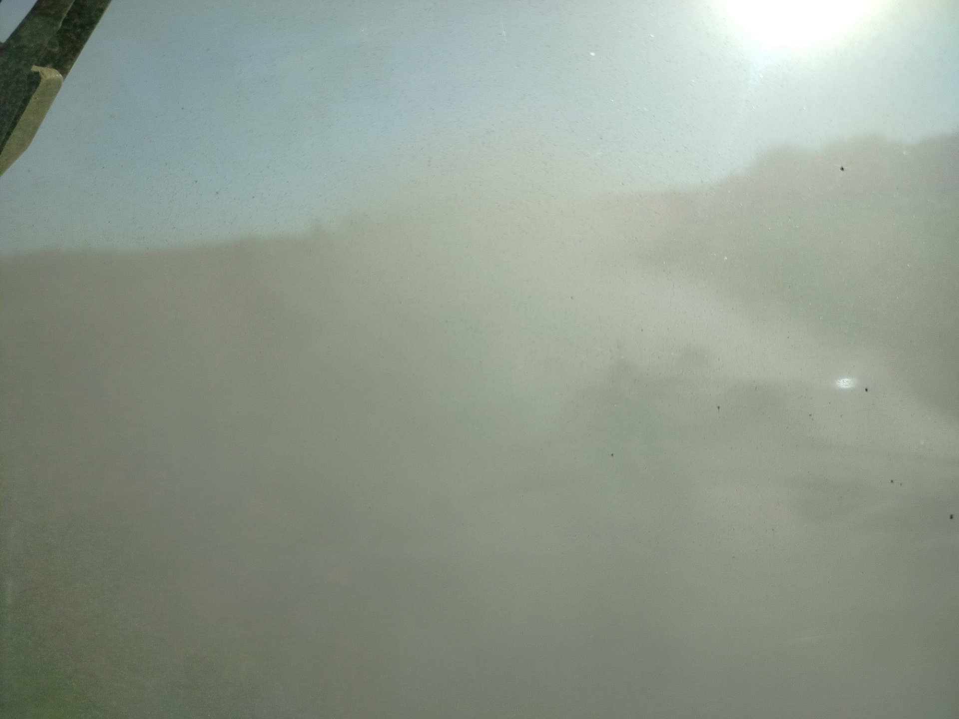

Na lekkich ziemiach gdzie przy uprawie wiosennej spylisz ziemię ok
Gorzej na ciężkich

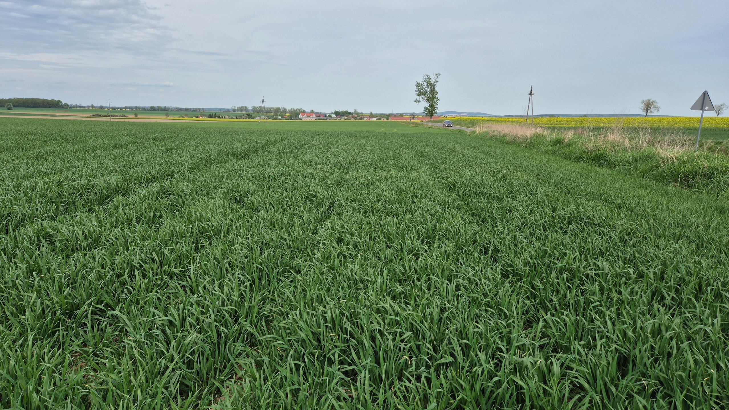

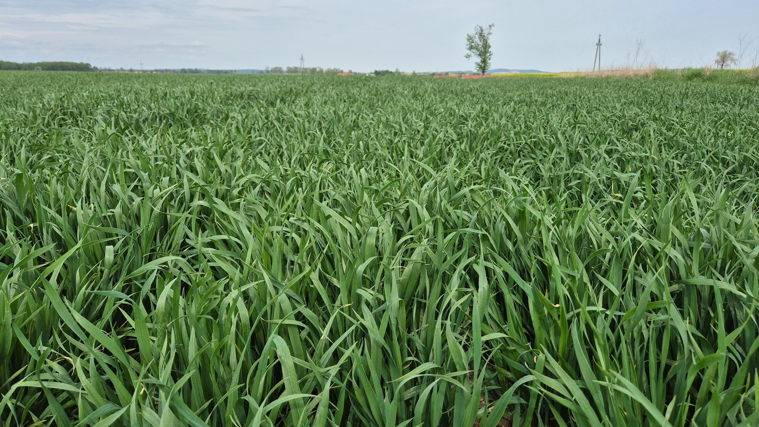

Jest tam mezotrion,mam po tezosarze pszenżyto to bieda z nędzą,to nie przypadek że wiele osób odradza siew zboża po nim przekonałem się na własnej skórze...
e tam, coś innego zepsułeś.
czy to pryskane lumaxem, czy click premium, czy tezosarem, siew pszenicy od razu po kukurydzy, bezorka i nie widać żadnej różnicy.
Ten sezon w pszenicy po kukurydzy zamknąłem średnią 8.5t konsumpcji (minus). To nie wina samego mezotrionu ze ci zboże nie chce rosnąć
Tylko że u mnie była orka,pszenica po kukurydzy na działce obok gdzie poszedł maister rośnie super,czy to przypadek?, nie sądzę.
