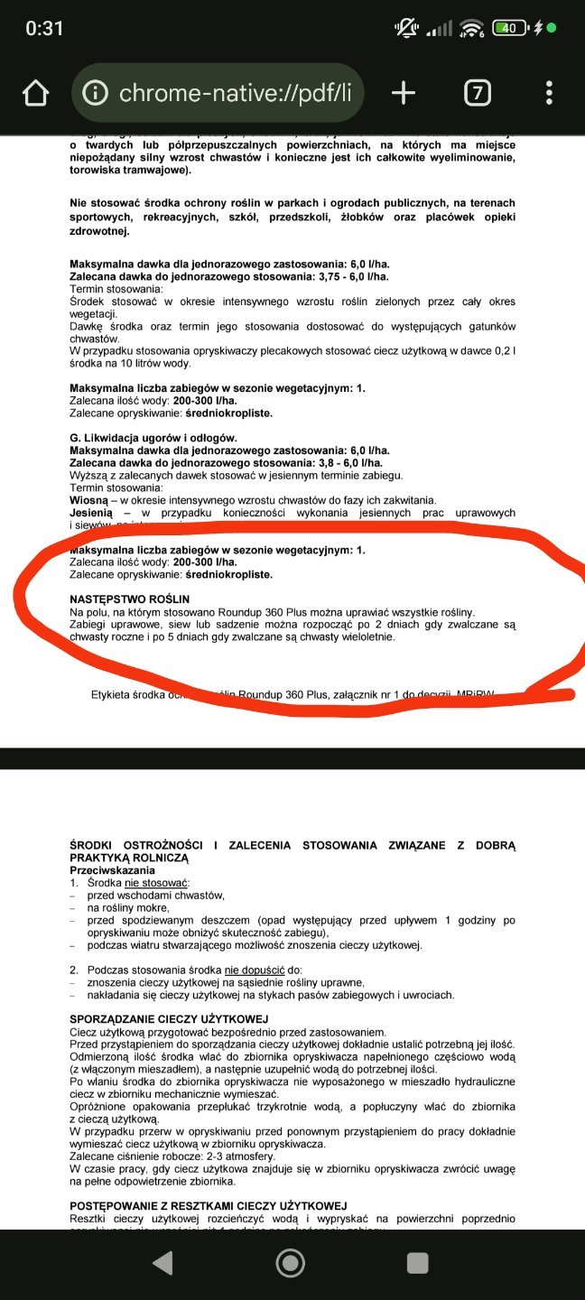

A co glifosat nie jest rakotwórczy ?
Oczywiście że jest, ale pewnie tak samo jak tebukonazol który dajemy na kłos , a czemu o tym nie mówią?
