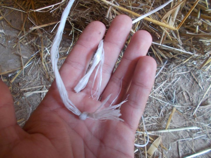

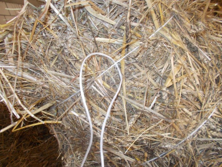

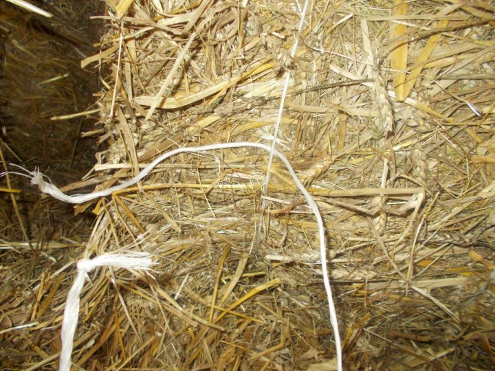

Witam mam pewien nietypowy (tak mi sie zdaje) problem z moja prasą otóż sznurek z poprzedniej paczki jest w następnym związanym snopku ten sznurek od niezwiązanego tak jak na zdjęciu a i jeszcze pentelka jest tylko na jednym koncu sznurka miał ktoś może taki problem prosze o pomoc problem występuje tak co 30-40- paczek i jest nieco denerwujący

Jeżeli chodzi o pentelkę na końcu sznurka to trzeba poluzować nakrętkę (o 1-2 obroty) która dociska sprężynę palca supłacza. Klucz 13.
Co do sznurka zostającego w następnej belce, to chyba trzeba wyregulować półksiężyce. Sprawdź tez czy nóż dobrze zgarnia sznurek z palca supłacza. Musimiędzy nimi być malutki odstęp.
ok dawid2m jutro tak zrobie półksiężyce regulowałem w rozmaite sposoby nic nie pomaga nożyk jest ostry dzwignie nożową podginałem nic to nie dało rolka obraca się lekko ale ma spore luzy jutro zamienie całę dzwignie nożowe może to pomoże ;p aaaa i dzięki za szybką odpowiedz ;)
aa i jeszcze coś w sianie puszcza znacznie żadziej a czasami nawet wcale ;p
Edytowane przez konrad2903
Luzy na korpusie też mogą być przyczyną takich zdarzeń. Można albo oddać je do speca, niech dorobi tulejkę, albo kupić nowy korpus - kompletny kosztuje chyba coś około 800 zł.
dawid2m między palcem a dzwignią zgarniacza nie może być nawet mikro mikromilimetra luzu jak podnosisz aparat do góry to musisz czuć mały opór że dzwignia zgarniacza trze o palec tak samo jak go opuszczasz sam aparat bez pomocy nie ma prawa opadnąć, lepiej spokojnie sobie to dopasować potem masz spokuj na długi czas ,
zrobiłem tak jak powiedziałeś dzięki pomogło na jakieś 250 paczek zero puszczonych temat do zamknięcia ;P
