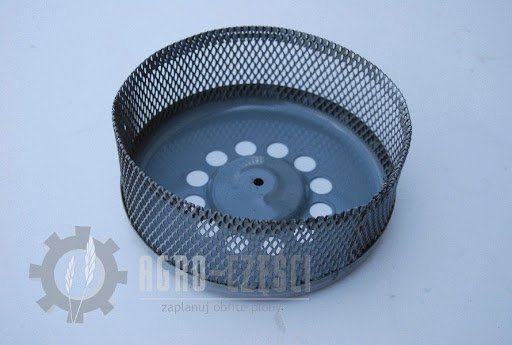

Trochę stary temat, ale dodam swoje trzy grosze, że osobiście myślę nad filtrem z zetora (mokrym) z 7211 itp.Mój jest od fabryki, ale jakoś to filtrowanie już nie za bardzo ma dokładne, bo kiedy bym nie ściągał kolektora to zawsze jest w środku brudu pełno.Niby wszystko szczelne, drożne i oleju nie za dużo, a skądś się to bierze.Silnik już jest i tak nie za cudowny, więc się tym nie przejmuję, ale jak by zrobił remont, to pasuje dać filtr nowy i może właśnie taki by był lepszy, niż te niby fabryczne, które teraz robią z bibułki.Kolega kupił swego czasu, niby brodnica itd. a po niedługim czasie popękał w kilku miejscach i trzeba było migomatem spawać, taka lipa.Ten zetorowski ma tą samą zasadę działania, ale widzi mi się porządniejszy, no i ma przezroczysty zbiornik na kurz, jak ten ze zdjęcia.Oczywiście jest odpowiednio droższy.
