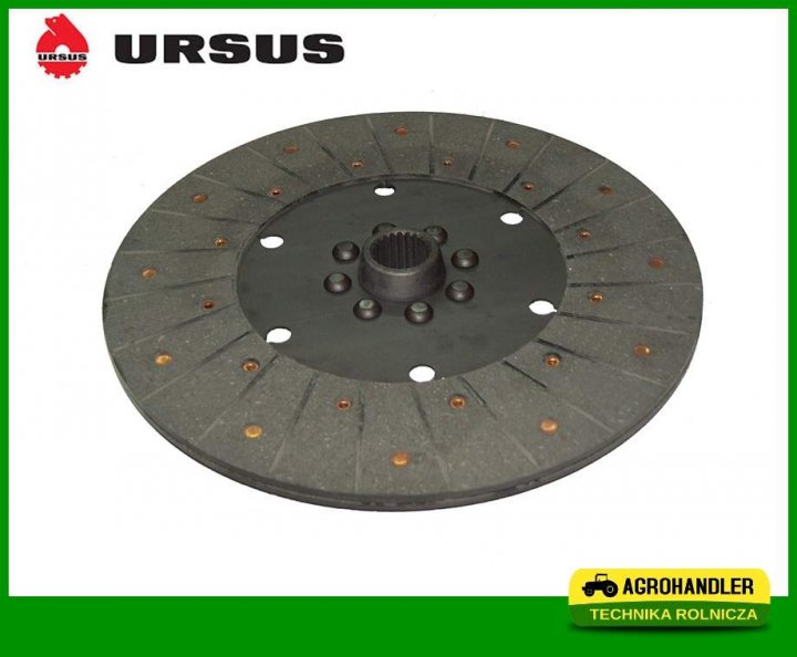

prosze o podpowiedz jak mam zalozyc taka  tarcze sprzegla jak widac na  rysunku chodzi mi o  to ktora strona   do czego
bardzo prosze o pomoc i pozdrawiam serdecznie  dodatkowow dodam ze tak jak widac na zdjeciu to ta strona zalozylem do silnika oraz mam luz na  pedale sprzegla

jeśli chodzi o luz , ustawia się go na łapkach, do pierwszego stopnia czyli napędu wałka już nie pamiętam, jak byś potrzebował to poszukam, i do sprzęgła głównego , poustawiaj tak sprzęgła , a dopiero potem cięgienko od pedała tak by luzu nie miało i byś nie zaczął naciągać sprzęgła,
